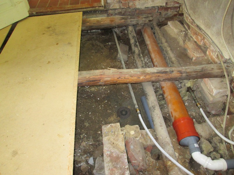

Jeg er ved at renovere mit gamle køkken, som har en krybekælder. Skal have udskiftet det gamle bjælkelag - der kommer 45x95 mm reglar pr. 60 cm. imellem  bjælkerne + 95mm. isolering og gulvbelægningen bliver 22 mmm gulvspånplader. Jeg kan ikke lade være med at spekulere på om vandrørende skal isoleres mod frost eller der kommer måske ikke frostgrader ind i krybekælderen via ventilationen ?

De skal isoleres...... ingen tvivl der
Bliver din krybekælder tilgængelig? Ellers er det ikke smart med skjulte samlinger.
Isolering af rør bliver du glad for. F.eks. er der varmt vand i hanen langt længere.
Hvad med afløbsrøret - ved ikke om det er lovligt at reducere rørdimension under gulvet. Normalt sidder reduktionen lige over gulvet.
