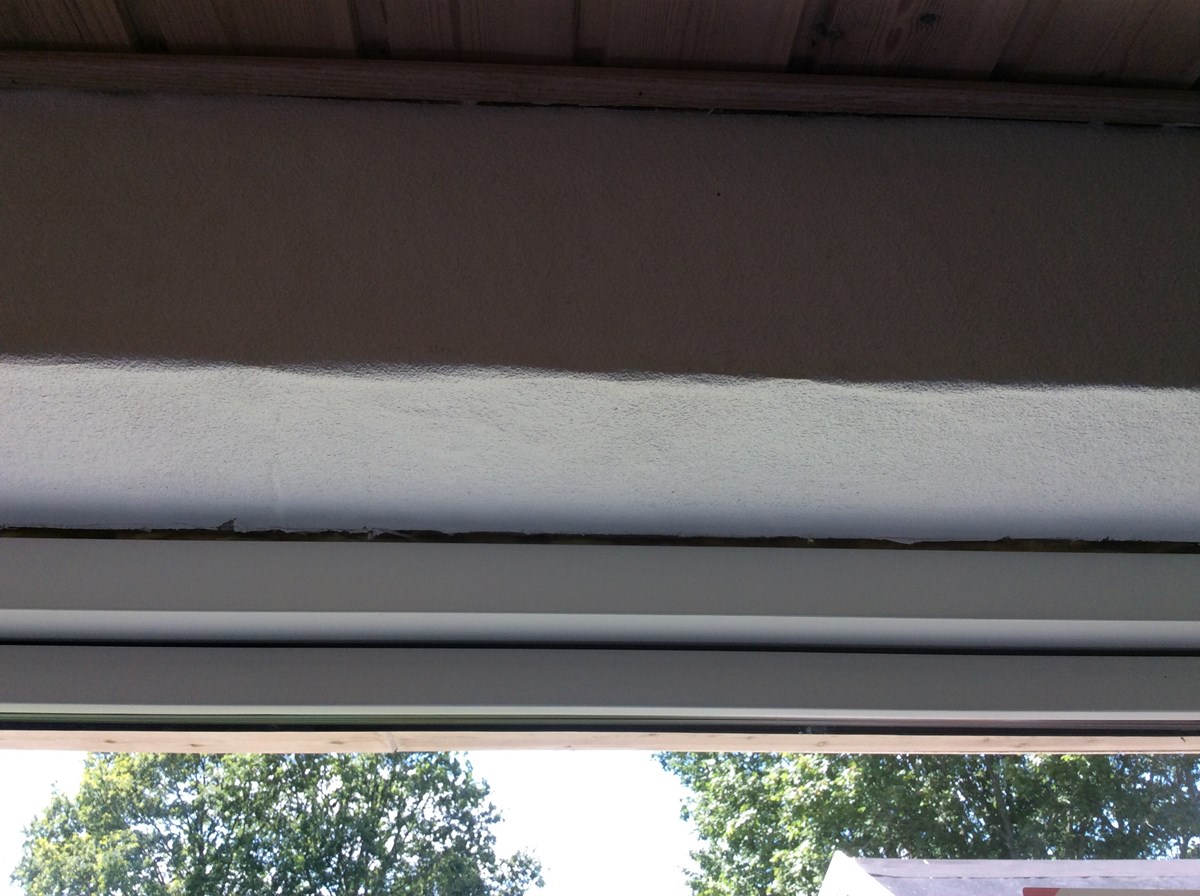

Lukke mellemrum over vindue
Jeg har fået skiftet et vindue og nu er der et lille mellemrum Ved toppen af vinduet, indenfor.
Jeg har puttet lidt rockwool ind i mellemrummet og vil slutte af med en akrylfuge. Er det en ok plan?
Jeg ville afslutte med en hvidmalet liste der limes på. Det er den pæneste løsning. Det er en god ide at fylde revnen op med rockwool først.
Hilsen Jens J.
Jeg ville gøre som du selv foreslår. Det er fordi jeg ikke bryder mig om synlige revner, som du vil få ved at lime en liste på.
Brug ikke en acrylfuge. Den revner. Brug en overmalbar ms polymer byggefuge fra sika eller danalim.
Kort- og landmålingstekniker
Tidl. Bygningsmaler
En acrylfuge er også overmalbar.
mfrost skrev den 27-06-2019 19:41:35
 Yes men det hedder sig at man kun bruger acrylfuge ved 2mm revner. Byggefuge er mere elastisk
