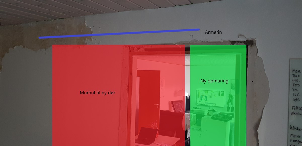

Jeg skal have skåret ud i en gasbeton væg til en dobbeltdør, men skal høre om idéen med armering er fornuftig.
I gasbetonnet over murhullet til den nye dør, tænker jeg at rille og lime armering ind. Armeringen skal gå ud over murhullet i begge sider, 20-30mm. Billedet giver lidt en idé til hvad jeg tænker.
Hvad tænker i?

Det kommer meget an på hvad væggen skal holde til. Den går jo på tværs af loft retningen. og denne er normalt i husets længde retning, og derfor er muren sikkert ikke bærende. Så er det kun det stykke over dørene der skal hænge så er jeg sikker på at det er en udmærket løsning.
Men er det gavlen eller der står 1  eller 2 spær og hviler på muren over hullet så skal du have noget mere holdbart.
@erik Det er korrekt, den er ikke bærende :) Så er det bare frem med værktøjet også i gang.

Det blev to gange  armering over døren,  så er der mere til at tage evt svej.
