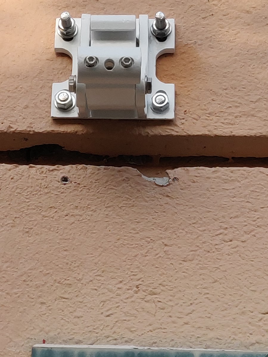

 Ekspansionsbolt til montering af markise i betonvæg med hulmurisolering 4m (54 kg)
Jeg har nu forsøgt mig med ekspansionsbolt i min betonvæg, men ca 5 cm inde kommer isolering og har kørt boret 12-13 cm ind og jeg løber ikke ind i beton igen  Ekspansionsbolten er kun 10 cm, tænker kan det stykke beton holde til sådan en markise...heller er der en anden løsning

Hvis der en betonvæg, kan du sætte nogle gevindstænger( eller de ekspansbolte du har)i med 2 komponent betonlim - husk og følg anvisningen på pakken..

Det er nu ikke fordi jeg ikke kan få ekspansbolte til at sidde fast, det er mere at de har kun ca 5 cm at at hænge i de 2 i bunden er fine nok (de går ind i betongulvet til 1 sal) men de andre har kun 5 cm beton at holde fast i
