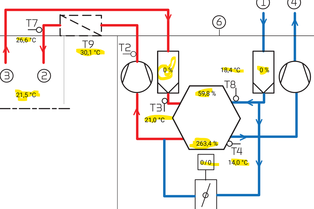

Nu ved jeg ikke om du har kigget på Nilan Gateway. Jeg er gået DIY vejen hvor jeg på min Nilan Comfort 302 anvender Home Assistant (var allerede kørende til styring af bl.a. lys) samt en modbus USB (som jeg dengang bestilte via Amazon da det var billigere end direkte ved producenten). Modbus er så koblet Nilan og jeg kan så udlæse og skrive til alle modbus registrer internt i anlægget. Eks. udlæser jeg alle værdier og har lagt i et teknisk diagram for anlægget.
Der er også lavet funktioner til stop / start, justering af hastighed mv. Altsammen kan så styres eks. via Home Assistants egen app.
