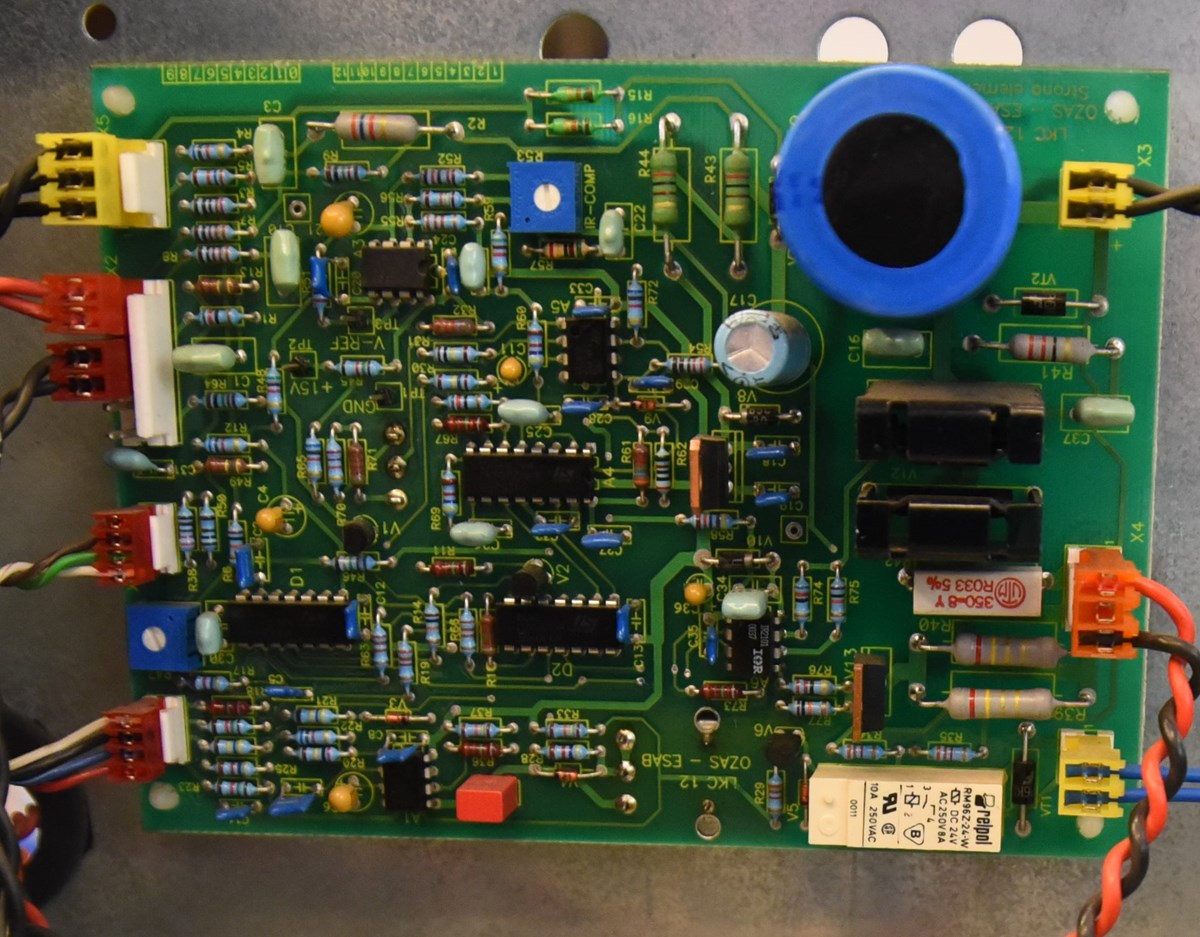

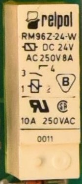

Hm! Jeg har nu målt der kommer 24 volt ind på printet, men ikke noget ud til trådmotor, magnetventil åbner, trådmotor kører (når den får 24 volt fra separat strømforsyning) er der mon et relæ der hænger? Er der nogen der har et foreslag? Eller er det et nyt print? Og kan man egentligt få det til en sådan ældre maskine?
Du viser en forstørrelse af et printrelæ. Jeg er ikke klar over om det er til trådmotor.
4-5 komponenter længere oppe er der 2 sorte komponenter der ligner 2 sikringsholdere du skal naturligvis være sikker på at det ikke er en af dem der er sprunget.
Det er desværre kun køle plader
