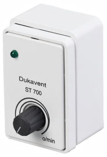

Jeg havde en Duka hastighedsregulering liggende, det virker supergodt,  men en dyr løsning hvis man skal ud at købe. Link duka
Tak for svar. Men som du selv siger, det var i den dyre ende. Håber det kan gøres lidt billigere end det.

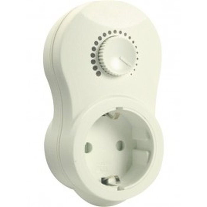

Prøvede at google hastighedsregulering ventilator
så kommer der da flere ting frem, også til mere rimelige priser.
eks    link
Ventilatorer kan for det meste reguleres med en normal lysdæmper. Prøv, det er en billig løsning.
