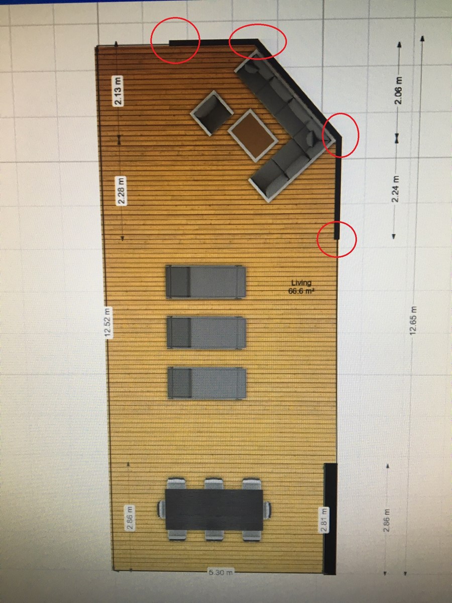

Jeg har et hjørne på mit træterasse som er "frit stående" eller rettere sagt det eneste hjørne som ikke rør ved min sokkel.
Jeg bygger terassen med punktpundament for hver 1,4m men jeg vil gerne lave en ½ pergola i det hjørne og er i tvivl om jeg kan sætte den oven på remmen og hæfte med vinkelbeslag. samtidig vil der blive lavet en vindvæg der er 1meters penge høj.
Jeg er i tvivl om stolperne skal gå helt ned i jorden eller om jeg bare kan "stille den oven på"
Jeg har markeret de 4 punkter med røde cirkler.

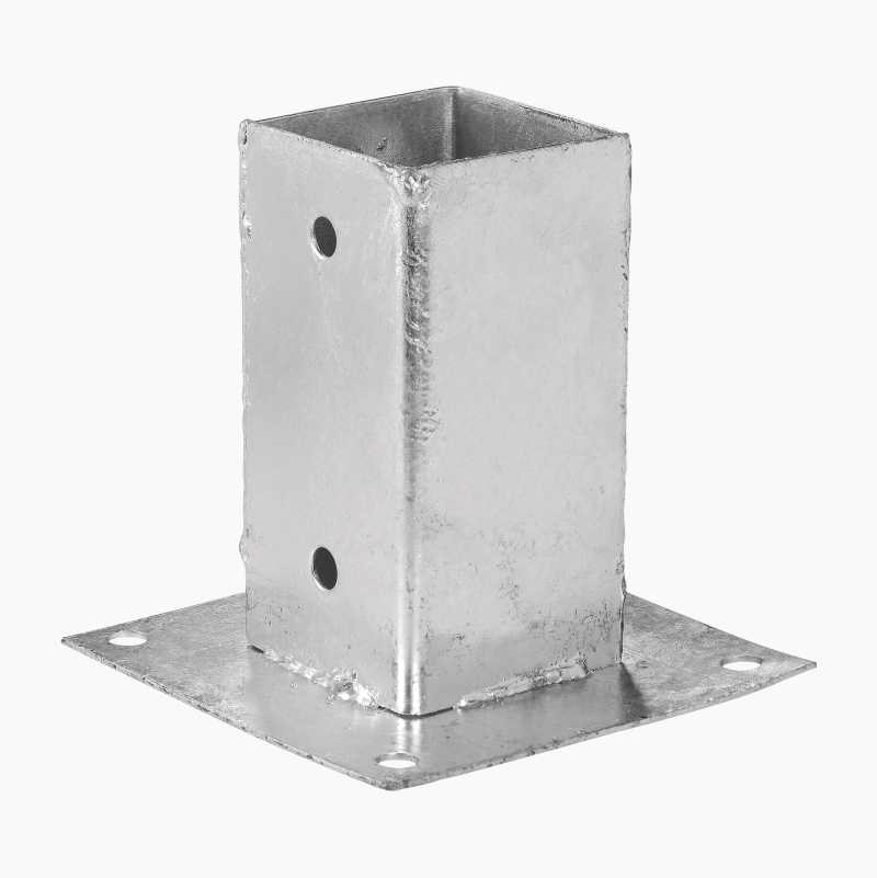

Du kan roligt montere ovenpå remmen, feks med disse:
