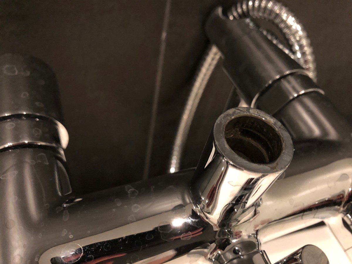

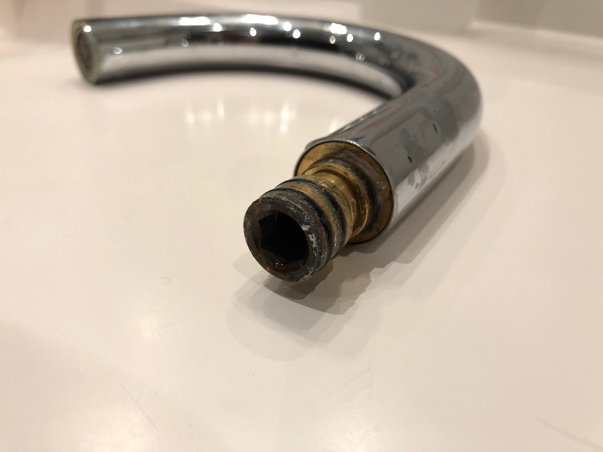

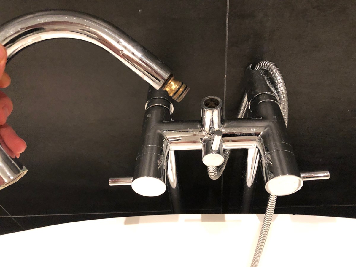

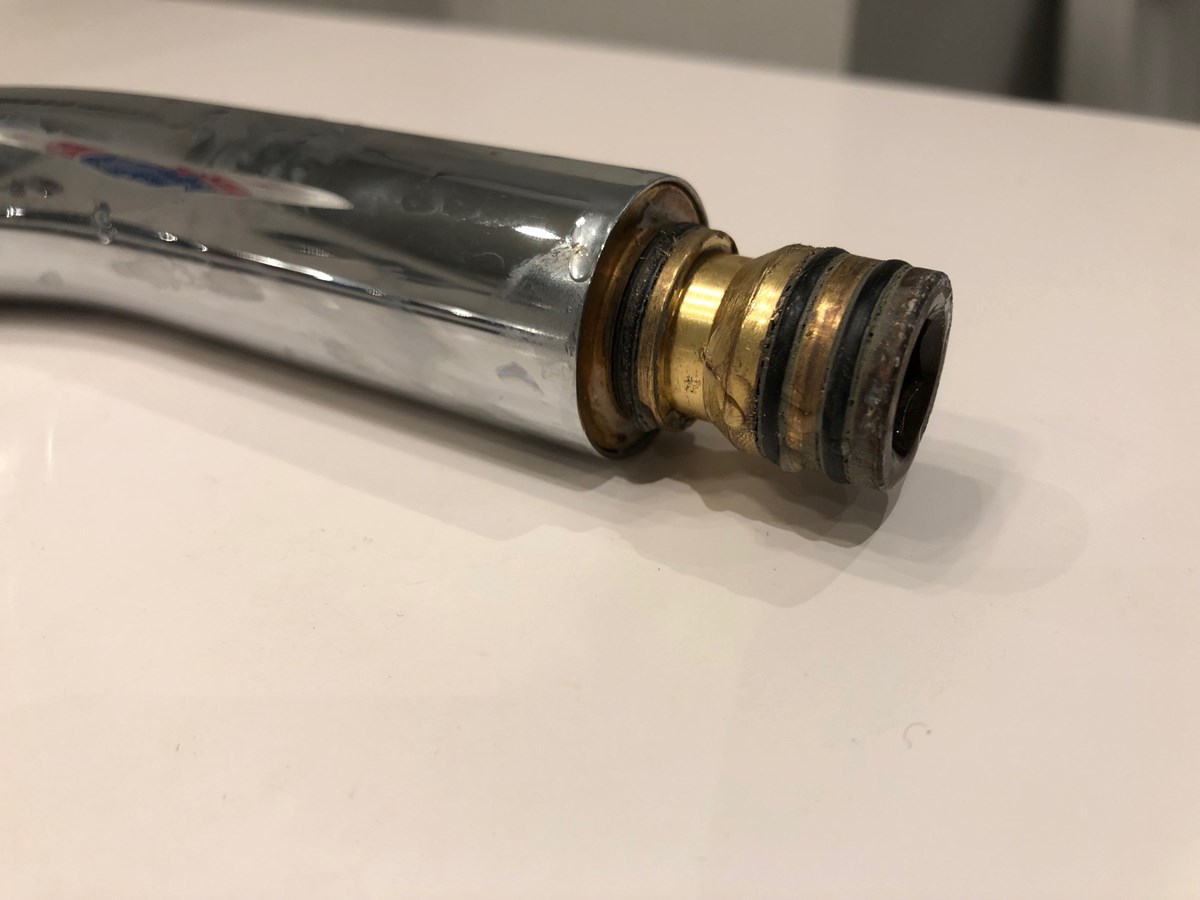

Et fritstående amatur til vores karbad har nu tabt hanen. Den blev simpelthen løfte af fra vandtrykket.
Jeg er meget interesseret i viden om hvordan sådan en situation kan løses
- Kan sådan en hane sættes på igen af mig selv eller en VVS leverandør? altså kan det løses simpelt vha nye pakninger eller andre løsninger?
- Eller skal der indkøbes ny hane-reservedel?
Jeg har delt et par billeder af casen og vil være meget taknemmelige for hjælp og gode ideer fra jer. På forhånd tak :)
Mhv
Thomas
Mon ikke der Sidder En pinol skrue bag på armaturet der hvor hanen skal ned. Den er muligvis faldet ud.
Hvor har du købt armaturet? Når man googler Steinberg kommer der mange hits, så firmanavn, hvor det er købt, ville være dejligt.
LOL - synes jeg havde følt efter med fingeren bagpå.
Der sidder en lille skrue, som jeg lige vil spænde efter med en umbraco og se om det ikke løser det. Det forventer jeg... undskyld forstyrrelsen :)
