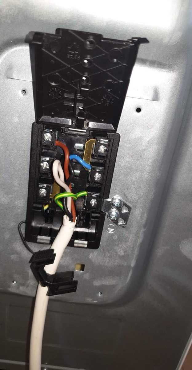

Jeg er lige flyttet ind i ny bolig men det ser ud til ovnen endnu ikke er tilsluttet.. er der nogle der kan fortælle hvilke ledninger skal tilsluttes til væggen?

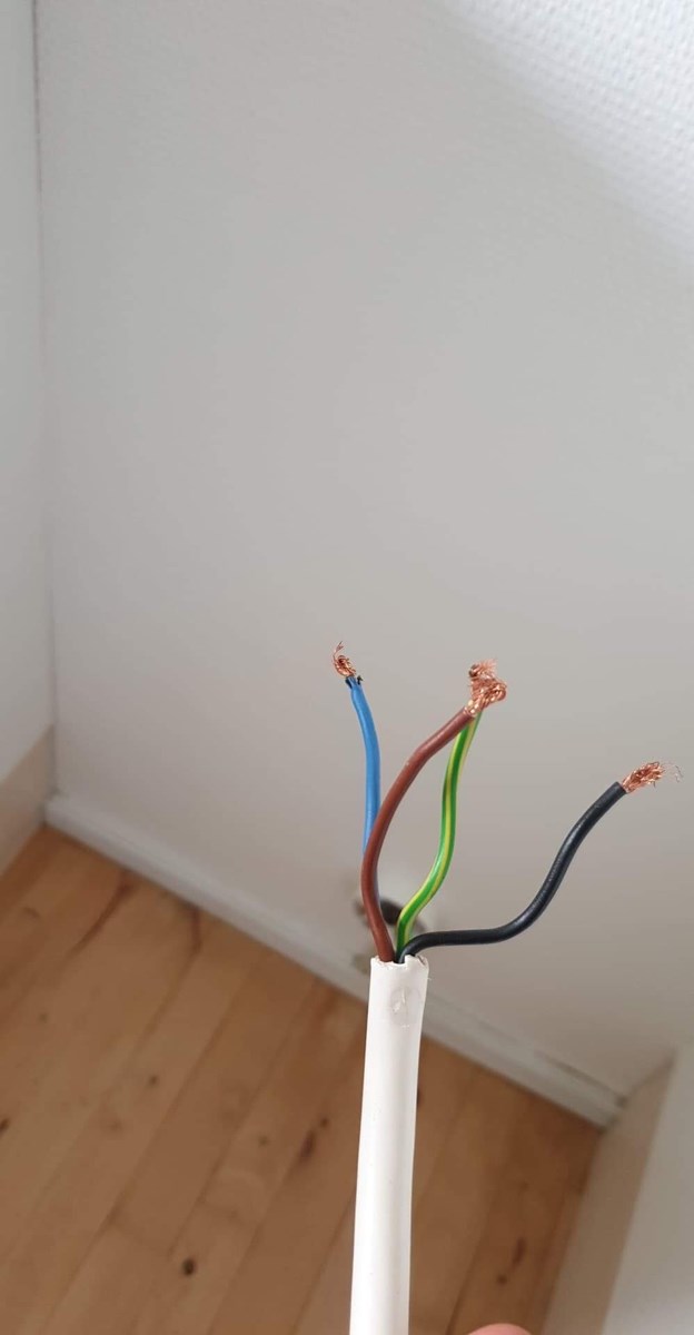

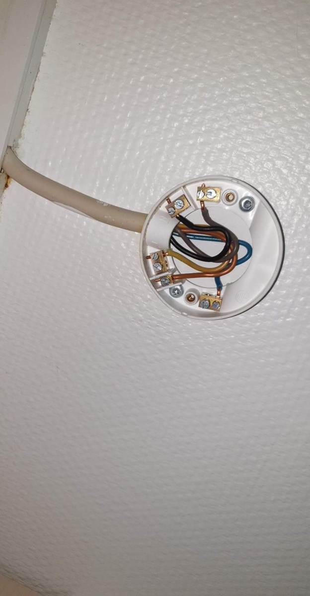

Hvis farverne i udløbsrosetten er rigtige, skal du slutte den blå i dit kabel til 4 og 5 i ovnen og til den blå i rosetten. Den gulgrønne sluttes til jord i ovnen og til gulgrøn i rosetten. Brun sluttes til 3 i ovnen og til brun i rosetten. Den sorte sluttes til 1 og 2 i ovnen samt en sort i rosetten. Jeg er dog i tvivl om du har en 3 faset gruppe i din tavle. Det fremgår ikke helt tydeligt af billedet.
Mange tak for det hurtige svar umiddelbart ser det rigtigt ud. Den hvide ledning er dog ikke sat til nogen.

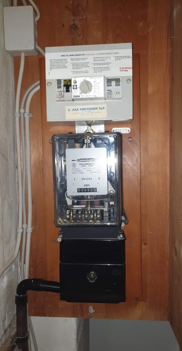

For at finde ud af om der er 3 faser i din roset, er du nødt til at måle. Du kan også se på din gruppetavle, om der er en gruppe med 3 sikringer i. Det vil nok være det letteste. Det kan også være, at du har en 2 faset installation (gruppeafbryderen til højre i billedet). Et billede af selve gruppeafsætningen vil måske kunne afgøre det.

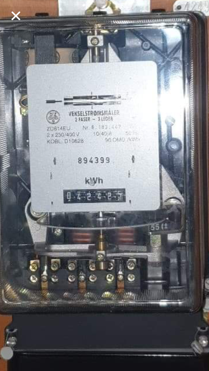

Men der står her på billedet det 2 faser?
Når der på måleren står 2 faser har du kun 2 faser. Så er opgaven for dig blot at finde de 2 faser mellem de 3 ledninger brun-sort og sort. Det kan jeg ikke klare uden at måle på stedet.

Lige over måleren sidder der en gruppeafbryde med automatsikringer. Ved at afmontere låget kan du se hvilken af lederne der er brugt i det 5 leder kabel. Der sidder 2 plastskruer der skal drejes 1/4 omgang.
