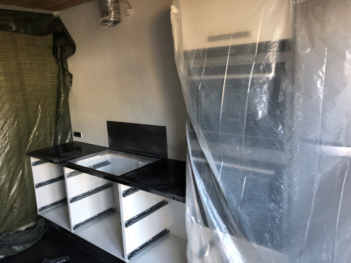

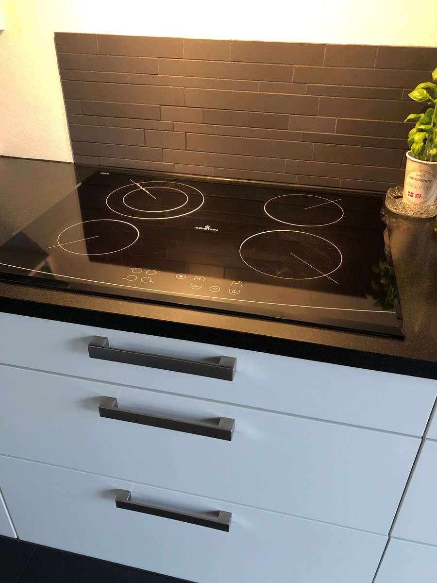

Så er hullet i stenbordpladen skåret større. En grundig afdækning med presenning mod stuen, et stykke plastic omkring stedet hvor vi skar gjorde, at det ikke støvede alverden. Jeg brugte en stor vinkelsliber med diamantskibe til sten. Skar en 5 liter dunk til sprinklervæske over og satte den på industri støvsugere n. Den tog ca 75 % af støvet. Så resultatet blev kun støv i selve køkkenet, så skulle gøres rent. Det var nemt at skære i bordpladen, samtidig med at en af os holdt støvsugeren. Så alle er glade.
