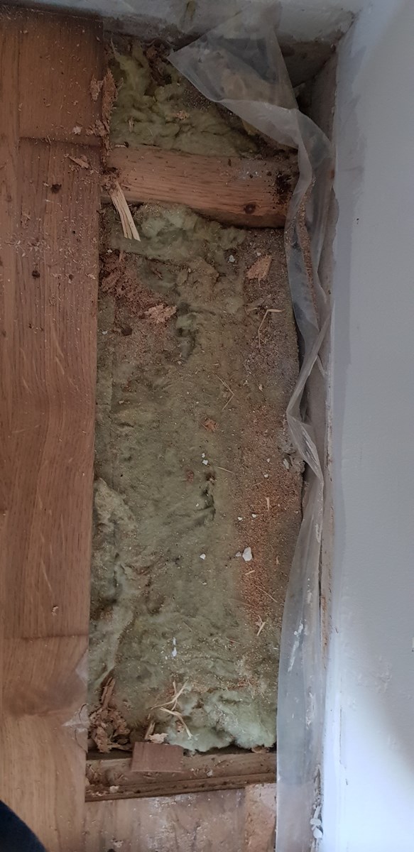

Købte parcelhus fra 80'erne for 3 år siden, som havde en K3'er på badeværelserne. Den gik på at at der kunne synes en betonkant under risterne i afløbene.
Pga økonomi og en idé om at det nok kunne holde nogle år endnu, da det hidtil ikke havde voldt problemer, så vi tiden an. Der er så sket det som der ikke må ske, nemlig at vi har observeret skimmelsvamp i parketgulvet i det tilstødende hjørne i naboværelset.
Det er sandsynligvis fugt fra badeværelset, rummene er delt op med betongas.

Du skal have det afløb hugget op og lavet med forhøje ramme så det er tæt og lovlig. Så skal du have trægulvet op i tilstødende rum, og hugget gasbeton m.m. væk som har svamp. Men det kommer jo lidt an på hvor omfattende det er. Er det kun nogle små sorte plamager, så er det ikke så svært, de forsvinder nok når det tørre ud. Hvorimod er det almindelig hussvamp f.eks. så skal der prof. hjælp til at få konstateret omfanget.
