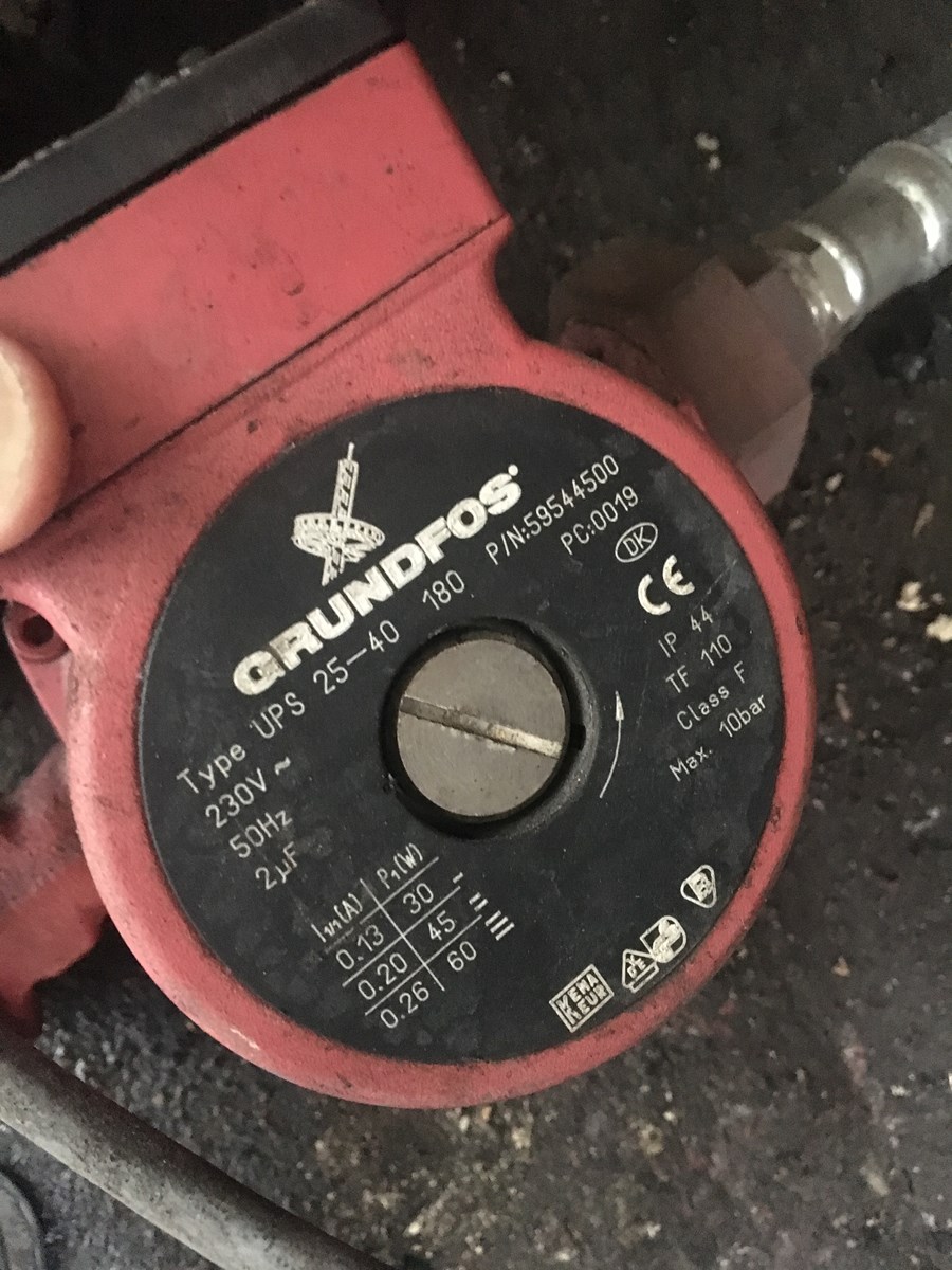

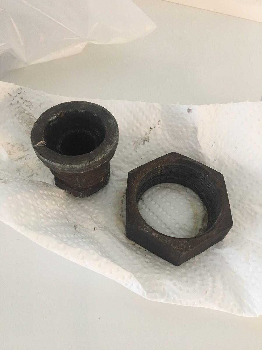

Er der nogen som kan identificere denne union? Den har siddet på en Grundfos cirkulationspumpe Ups 25 40 180. Det indvendige gevind måler ca 4,5 cm (på den store). Gerne hvor man kan købe dem?
Det må være et 1½" rørgevind på unionen så..

Du skal have fat i et Grundfos unionsæt til pumpetype 25. Når du måler 45 mm vil jeg tro at det er 1 1/4".

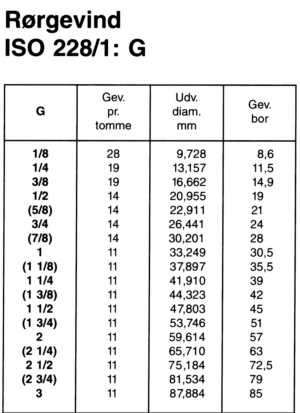

Som jeg forstod det var det målt indvendigt i gevindet, så vil 45 mm være et 1½" RG
Svarende til at aflæse diameteren for gevindbor..
Det er sådan nogen som enhver vvs har i overskud. De er medleveret når man køber ny pumpe, derfor har de et sæt i overskud ved hver udskiftning
