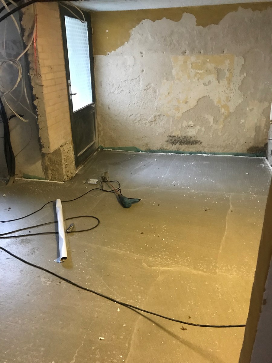

Sidder her en fagkyndig indenfor murerfaget som vil beskrive hvordan han/hun vil gøre ved en kældervæg som denne. Den skal stå færdig som pudset og malet væg.
Gerne hvilken mørtel blanding og fremgangsmåde:-)
Væggen er tørre på nær hjørnet til højre på billedet. Den plet tørre stille og roligt ud.
Protjektet har været udgravning, understøbning, isolering, gulvvarme og støbning.
Nu er det væggenes tur. På forhånd tak!
Vh Anders Sichlau
Du vil få mange forskellige svar på det spørgsmål, da det har været oppe mange gange før.
Kalkmørtel, ikke Kalkmørtel, strandsand eller noget helt fjerde.
Jeg har selv en tør kælder, og jeg er landet på strandmørtel og en indendørs silikat maling. Det virker som en god og holdbar løsning.
