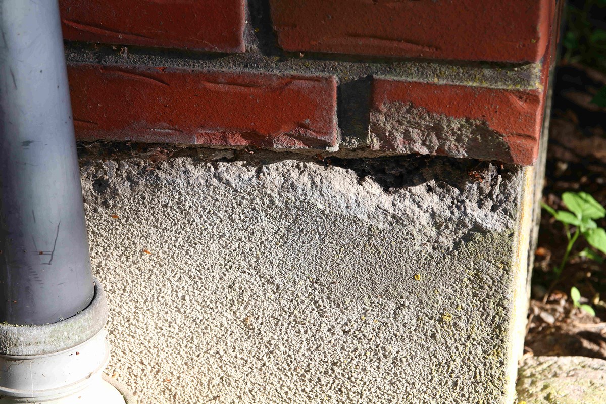

Jeg skal have rep. en hjørne på fodmur.
Hvad skal jeg vælge af materiale - udfordringen ligger i at finde noget der passer - ca -i farven. En ren cement "beton" er meget grå.
Fodmuren har tendens til at være svagt gullig.
er der noget færdigt som kunne ramme nogenlunde
Hvad med en weber bakkemørtel ?
Fodmur? Du mener sokkel. Derpå du prøve dig frem med sand og cement. Men ramme farven er nok svær, da tidens tand tager sit.
ok sokkel :-)
havde det på fornemmelsen med farven
men en cement - sand 1:5, vil det være det bedste
altså uden kalk  ??
Helt fint til den lille rep.
mange tak - jeg går igang
