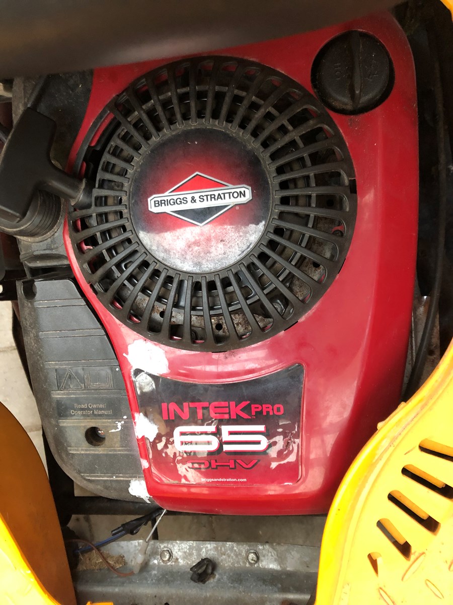

Hej LDS.
Jeg har denne fantastiske maskine.
Da jeg var ved at være færdig med plænen, var det som om den ikke rigtig ville trække når jeg slap koblingen. Jeg skulle li som rykke mig selv frem af for at få skub i den. Som om den glider i koblingen.
Er der nogen af jer der har prøvet dette?
På forhånd tak Jimmy
