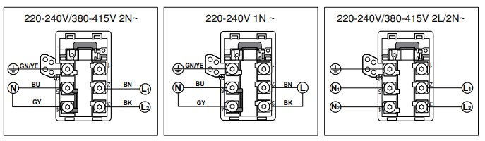

Efter at min induktionskogeplade er forbundet som det kan ses på nedenstående billede, bliver sikringen til opvaskemaskinen ved med at springe så snart jeg slå strømmen til igen.
Sikringen til opvaskemaskinen og sikringerne til kogepladen sidder i samme sikringsgruppe, men kogepladen fungerer fint og uden problemer.

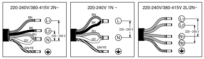

Nedenfor er tilslutnings diagrammerne fra kogepladen.
Det er fint at du sender billeder af de forskellige tilslutningsmuligheder, men intet billede af, hvordan det er lavet i klemkassen. Jeg vil tro at den grå, som du har forbundet til en fase, skal forbindes til den blå, så den kommer til at være nul i stedet for en fase. Så passer det med at sikringen sprænger, når du kobler til. Du vil også kunne se på diagrammerne, at blå og grå altid er tilsluttet nul. Så du skal nok bare flytte grå over i klemmen sammen med den blå, så begge er tilsluttet nul.
Det er som jeg antog.
Både blå og grå skal monteres til nul.
Din kogeplade kan kun tilsluttes 2 faser.
Den grå skal monteres sammen med de 2 blå ledninger.
