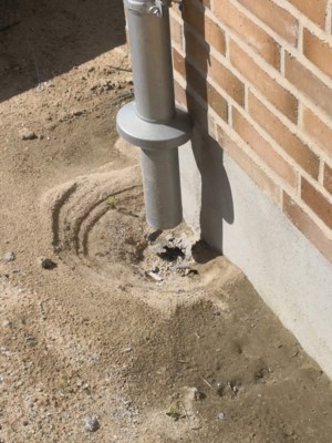

Jeg skal etablere noget afledning af regnvand fra taget som går ned i nogle nedløbs rør.
Da jorden ikke er egnet til faskine har vi fået lov af kommunen at aflede til en regnvandsrende bag huset som føres ned til en større sø.
Skal der være en nedløbsbrønd for hver nedløbrør der er på huset? og faldet på rørerne der føres samme skal bare være 20 promille dvs 2cm pr løbende meter.

Du må gerne samle flere nedløb til samme sandfangsbrønd. Jeg kender ikke reglerne med de små sandfangsbrønde til tagnedløb, tror ikke de er egnede til at tage vandet fra mere end ca. 50 mtag (kun et gæt). Jeg vil foreslå en sandfangsbrønd i ø 315, som så forsynes med nogle in-situ tilkoblinger.

70 liter brønd hvor mange m2 tag svarer det til.
God ide at samle da det blev lidt omkosteligt det andet.
Tagnedløbsbrønd 200mm har Sandfang på 15 liter. Så hvis dit bud på 50m2 er korrekt så vil den på 70liter kunne tage 233m2 tag.
har fundet denne : Wavin central tagnedløbsbrønd Ø315x110mm m/70ltr sandfangVVS 192928336 Wavin 0564170

tænker at samle dem foran huset til Ø315 brønden men dem bag er det nødvendig med brønd der?
Den blå linje er regnvandsrenden vandet føres til.
