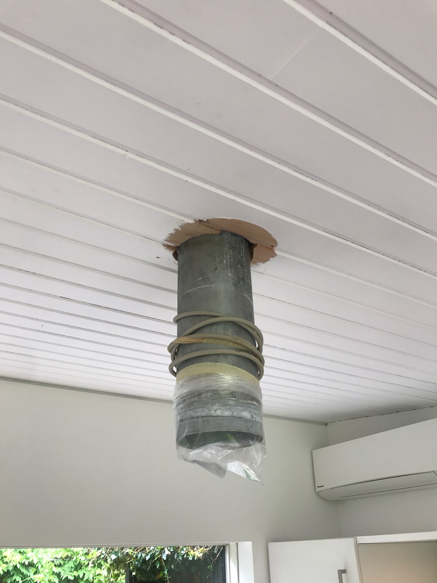

Jeg har nedtaget vores emhætte, og nu hænger skorstensrøret ned. Det vil jeg gerne have fjernet, men jeg er i tvivl om hvordan, jeg gør. Er sådan et rør fikseret på taget (fladt tag), eller hvad er normalt? Håber ikke, jeg er nødt til at skære røret væk?

Prøv at tage fat i den og træk og vrid, ellers sidder den fast i tag.
Jeg ville kravle op på taget og se om taghætten er skruet fast til enten røret eller taget.
Så er det af med hætten og så se hvordan røret sidder. Måske er det fuget, eller der kan være brugt skum (gid fanden havde det l...) og så bliver det lidt sværere at bare hive røret ud.
Der kan sagtens være et beslag der sidder rundt omkring røret. Men du skal vel have loftet repareret eller hullet i taget. Så ville det være oplagt at lave et lidt større hul for at få vished.
