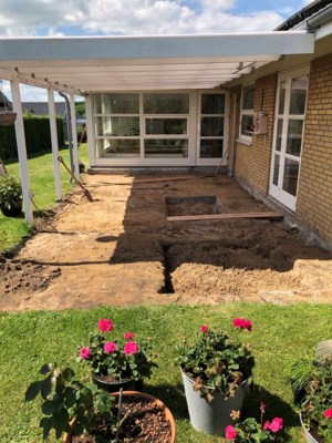

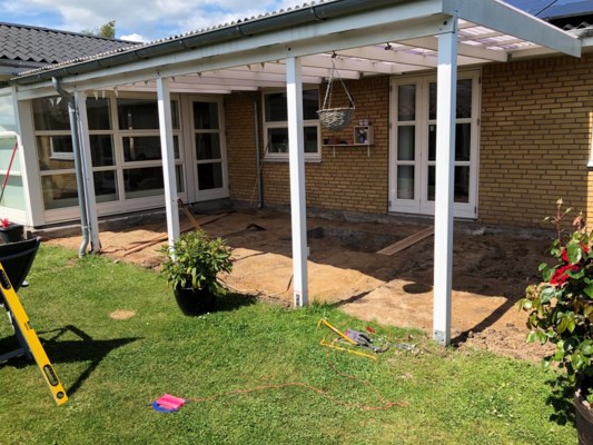

Jeg skal til at lave ny belægning på min overdækkede terrasse og har valgt at lægge keramiske fliser. Jeg har fjernet gammel terrasse og underlaget er nu hårdt sand, samt der er nogle større huller der skal udfyldes efter sandkasse og opbevaringsrum. jeg er i tvivl om hvor vidt jeg skal starte med at smide et lag stabilgrus på først og så afrettersand til sidst, eller om jeg bare kan  fylde op med afrettergrus og derefter afrettersand. ? Der er ca. 10-15cm.
Næste spørgsmål er så, hvor vidt jeg skal lave fald på terrassen når den er overdækket og hvis ja, hvor meget fald. ? Ved der normalt skal være 1,5cm pr. meter, men er det nu også nødvendigt når den er overdækket.? Terrassen bliver ca. 4x8m og jeg har tænkt at forhøje terrassen lidt og bygge en lille støttemur op med kantblokke. Billeder er vedhæftet.

Du bør nok støbe fliserne fast. Du kan nøjes med at lave fald på den yderste meter.
altid en smule fald da regn kan blive blæst ind og vi fortrækker det løber væk fra soklen ( huset ) 1,5 cm fald pr meter lyder fint og jeg ville sætte dine kantblokke i lidt beton med 15 cm kant fra sten bare så de ikke skrider   og så længe det kun er en terrasse ville jeg bare fylde dine huller med grus ( afretnings grus ) og stampe det godt og grundigt for det skal jo ikke bære noget super tungt som biler aller andet i den dur

Mange tak for svar. Ok så jeg kan nøjes med grus på 0-8mm, men er det ok at højden så bliver 10-15cm med gruset.? Har læst at det max. må være 5cm, men det er måske kun relevant hvor der er større belastning.?
Er det fint at faldet bare er fra hovedhuset ud mod græsplænen eller skal det også være fra vinklen og ud.?

ja så længe det kun er nogle huller og en lille terrasse kan du godt slippe afsted med det bare du stamper grundigt . og fald ud mod græsplænen er fint , bare det væk fra soklen
