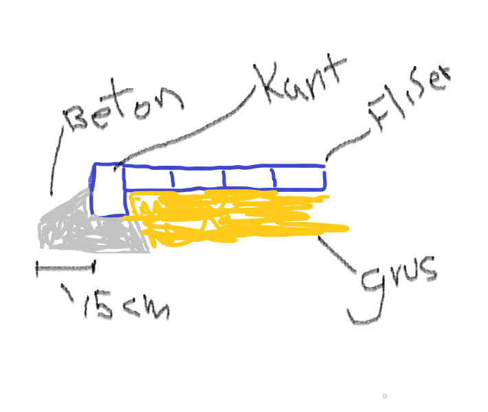

altid en smule fald da regn kan blive blæst ind og vi fortrækker det løber væk fra soklen ( huset ) 1,5 cm fald pr meter lyder fint og jeg ville sætte dine kantblokke i lidt beton med 15 cm kant fra sten bare så de ikke skrider   og så længe det kun er en terrasse ville jeg bare fylde dine huller med grus ( afretnings grus ) og stampe det godt og grundigt for det skal jo ikke bære noget super tungt som biler aller andet i den dur

og husk at lave lidt overhøjde på belægning til dine kantsten for fliserne synker en smule med tiden , og da kantstene står i beton synker de en del mindre så læg fliserne en 0.5 cm højere så ender du ikke med belægningen ligger lavere om nogle år
