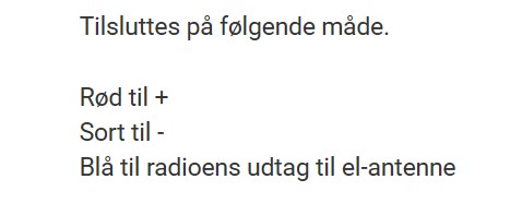

Jeg har købt en el antenne fra thansen, men kan ik få den til at køre op
Det er meningen at den skal køre op når radioen i bilen tændes.
Men jeg skal bruge den til noget andet, men kan ik få den til at køre op.
https://www.thansen.dk/bil/udstyr/hifi/antenner-og-tilbehor/elantenne/n1200266493/pn1221429894/

Har du tilsluttet den rigtigt? Du skal sætte rød og sort til konstant 12V. Når du slutter blå til plus kører antennen op, og når du fjerner blå fra plus, kører antennen ned igen. På radioen skal der være en klemme mærket Ant. der slutter du den blå til.
Puch maxi1
Puch maxi1 Trådstarter
2
Jeg har fået den til at virke, tak for hjælpen
