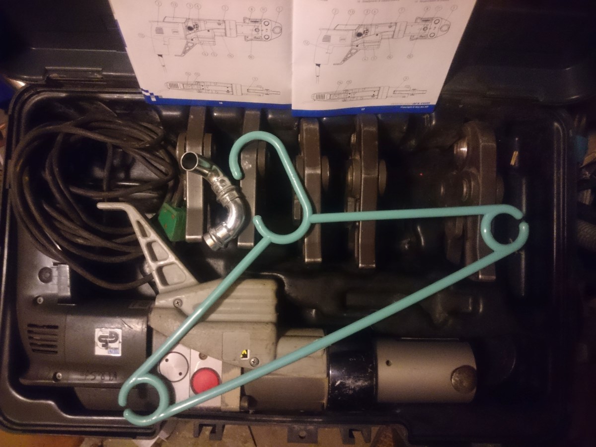

Så nu har jeg købt et godt brugt presseværktøj fabrikat Viega / Von Arx PT3AH (Schweiz) medsamt Nussbaum V-pressekæber i størrelserne 15, 18, 22, 28 og 35.
Og derudover et sæt Geberit M-pressekæber i størrelserne 15, 18, 22 og 28
Så har jeg valget mellem forskellige fabrikater og størrelser. Og prisen var god.
Hvis maskinen skulle bryde sammen, hvad der nu ikke er noget, der tyder på, har jeg stadig pressekæberne.
Det er nu også "en stor møghund".
Bøjlen medfulgte ikke. Det er kun for at anskueliggøre størrelsen.
