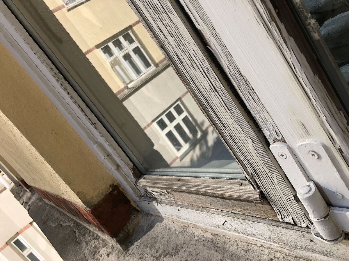

Jeg skal have malet / renoveret mine vinduer. Nogle forslag til hvordan det skal gribes an? Skal de slibes ned først eller kan jeg gøre det på en nemmere måde?

Jeg synes da det er ret konkret? Du kan se vinduerne er rimelig nedslidte. Jeg er i tvivl om hvordan det angribes bedst muligt.
Du skraber alt løs maling af med et skrabejern og så sliber du let.
Så giver du det grundingsolie men kun de steder hvor træet står bart og så kan du male med ønskede vinduesmaling.

Forresten må fugtigheden i vinduet maks ligge på 15%

Dvs jeg skraber kun det maling af der sidder løst, det andet lader jeg bare sidde?
Yes medmindre du vil have alt af. Det er dog ikke nødvendigt
 Altså når jeg maler det?
Ja
