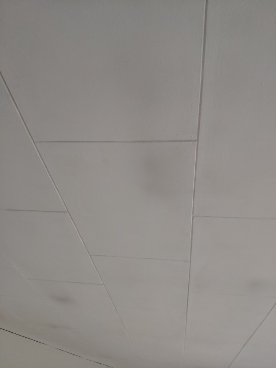

Sorte pletter på loft
Nogle ideer til, hvad disse pletter er?
Fugt, dårlig udluftning
Det kan muligvis også være sod hvis du har stearinlys stående
Kort- og landmålingstekniker
Tidl. Bygningsmaler
Eller afføring fra div insekter. Fluer, myg osv. Vask ned og mal
Jeg vil gætte på at det er fugt fra en "kuldebro". Hvordan ligger isolering / dampspærre ovenpå?
