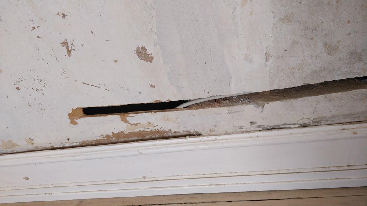

Jeg kunne godt bruge en fiks idé til at lappe overstående hul.
Der er fræset fra modstensvæg og ind i en masonitplade (blindet dør)
Har overvejet at fylde det med rock uld og efterfølgende mørtel eller se om jeg kan vinkle en plade ind bagved og sætte den fast, for så at spartle uden på
Hvis du kan liste fodlisten af, så skær to lodrette snit ned til gulvet og fjern stykket. Ret overkanten af så hullet er med 90 gr hjørner. Tag et stykke finer, der er 3 cm bredere end hullet og lavt nok, til at kunne puttes ind på bagsiden af dørplader. Smør hvid lim på de ender der kommer bag pladen og sæt  to ganske små skrue igennem pladen, ind i rep stykket på bagsiden. Sørg for at undersænke godt. Nu har du grundlag for at sætte et stykke materiale i hullet i sammme tykkelse som dørrpladen. Du fuldlimer på stykket og fuger revnen med malefuge og spartler skruehovederne ud.
 Tænker du en helt tynd finér, eller et stykke krydsfiner med ca en cm tykkelse?
Du kan bruge samme type som det oprindelige er lavet af.
Jeg ville nu nok forsøge at liste en strimmel masonit ind uden at tage fodliste af. Du laver en strimmel der er 25-30 mm bredere end rillen ( så er der 12-15 mm i hver side ). Længden kan være det samme som rillen (husk hak til kabel) . Så borer du 2 små huller på midten og sætter et stykke snor i hver hul, med en god skive bundet på bagsiden. Strimlen skubbes ind i hulrum som du nu bedst kan og bagefter bruger du snorene til at trække / lokke den på plads. Der forbores og sættes små undersænkede skruer i flere steder. Når du er tilfreds med fastgørelsen skæres snore af og fremtidige "arkæologer" kan undre sig  over hvorfor der ligger 2 små skiver i bunden af dit dør hul.
Du kan bruge et alm stykke krydsfiner. Tykkelse er underordnet.
Jeg har brugt tricket med gipsplader flere gange. Hvor stort et hul du laver er ikke vigtigt. Blot skal det være at kopiere på en let måde.
