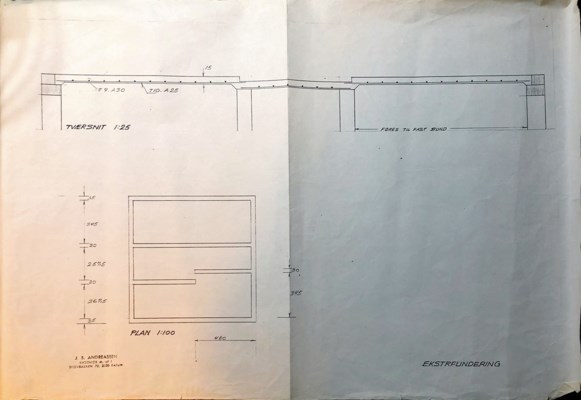

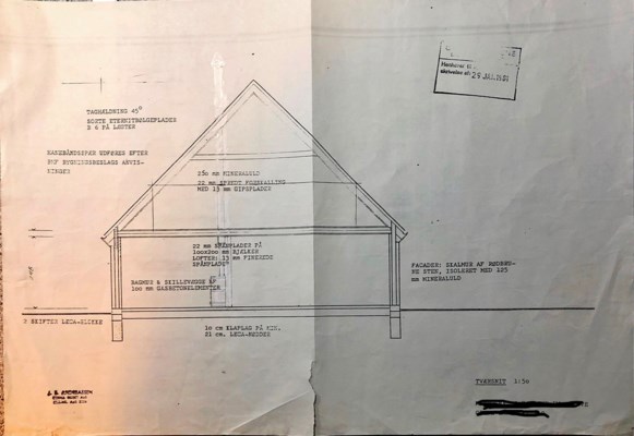

Jeg er ved at begive mig ud i at skulle etablere gulvvarme.
Jeg har idag et elopvarmet hus og vil gerne skifte fra el til luft/vand pumpe.
Mit gulv er idag bygget op på 10 cm klaplag og min 21 cm lekakugler.
Jeg overvejer at banke gulvet op og isolere på ny da det er virkelig koldt at gå på klinkerne
Jeg er i tvivl om de indre vægge er lagt op direkte på klaplag eller om de går til fast bund. (Se billede)
Samt hvordan vil i bygge gulvet op fra bunden? Jeg skal slutte af med klinker.

Hvad er de indre vægge lavet det kan jeg ikke umiddelbart se ud fra tegningerne
Kylleman
Kylleman
Indlæg: 2
Kylleman Kylleman Trådstarter
De er lavet af gasbeton.
