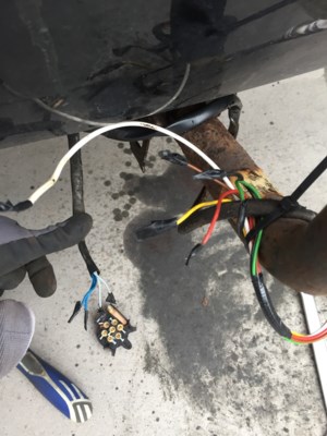

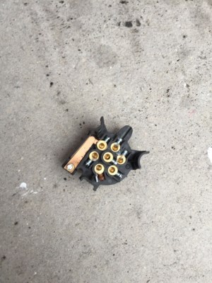

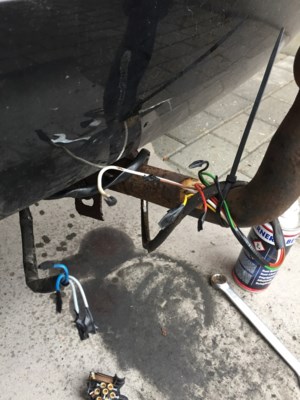

Ja så kom turen til mig - jeg kørte mit trailer stik af😏
Til min store overraskelse var der 10 ledninger på et 7 polet stik ( se billederne)
De 6 første er jeg ikke så meget i tvivl om
- rød,stort,hvid,gul,grøn,brun.
Men de sidste 4 som kommer i en ledning for sig selv
2 grå & 2 blå hvad skal de? Og hvorhen? 🤔
Håber i kan være behjælpelig
M.v.h Jonas
Hvis det følger standarden, så er koden således:
1 gul - (1L) blinklys
2 blå - ekstra eks. tågelys eller baklys
3 hvid - stel
4 grøn - blinklys
5 brun - bag lys
6 rød - bremselys
7 sort - baglys
de to grå er til afbryderkontakt
kan evt. afprøves med prøvelampe eller voltmeter.
held og lykke med projektet
Michael

Hej Michael.
Hvad er formålet med en afbryder?
// Jonas
formålet er at afbryde evt. tågelygte på bilen når trailerstikket bliver sat i
det skal siges at der er en del biler der ikke har denne funktion med i stikket
det afhænger af hvad bil det er.
du kan lade være med at montere de ekstra blå og grå ledninger
da de er til ekstra styring ?? og så kontrollere at lyset fungerer korrekt på bilen
Det kan måske være at de grå skal samles for at tåge baglys virker på bilen ??
de blå er strømførende til ekstra lys på trailer kan tjekkes med et voltmeter
hvad det er?
og selvfølgelig lyset tjekkes på trailer når den bliver sat i stikket.
Michael
