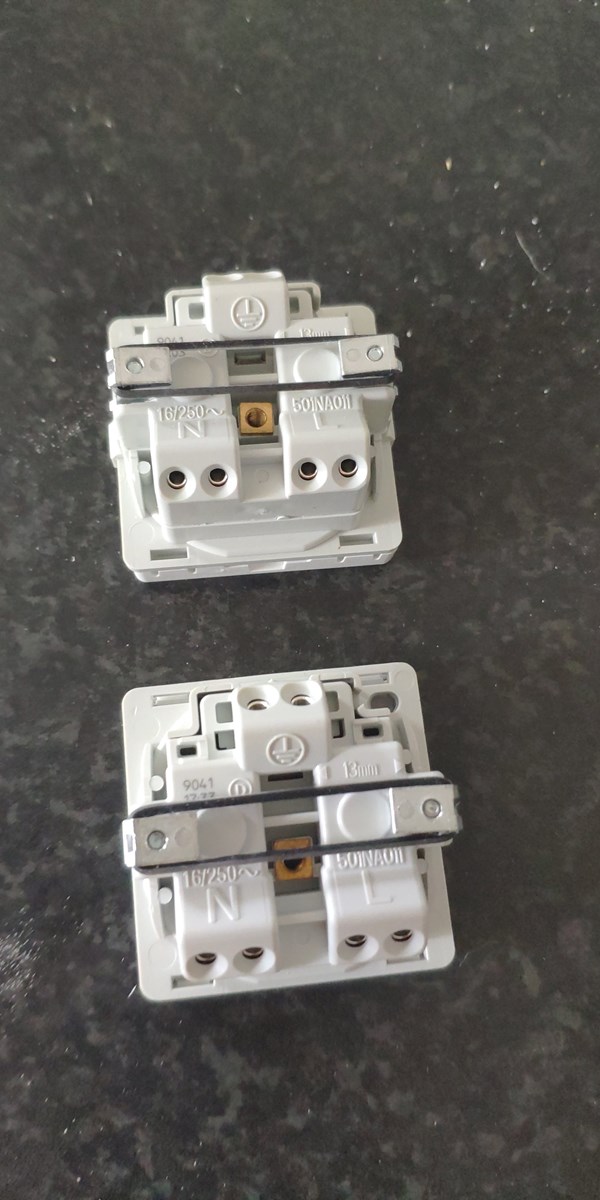

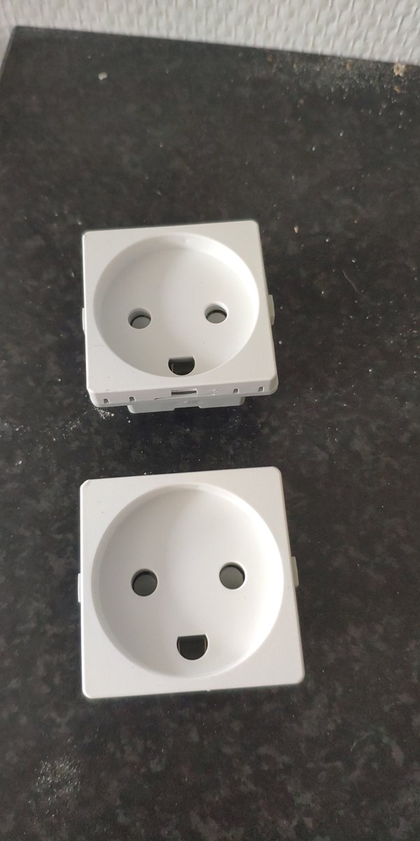

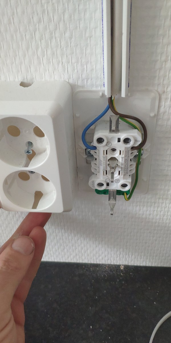

Hej , jeg har pt denne stikkontakt monteret
Men vil gerne have to af disse op istedet , kan jeg nøjes med de ledninger der sidder der allerede , eller skal de serie forbindnes fra den ene kontakt til den anden ?
Du skal bruge en "lus" til hver ledning, dvs. en stump 1,5 kvadrat i blå, brun og grøn/gul.
Nu har du købt, men LK laver også en dobbelt stikkontakt hvor der kun skal bruges et sæt tilledninger.
PS: Du skal også bruge noget at montere de nye stikkontakter i, men det har du sikkert styr på ;-)
Og så for god ordens skyld så hedder det en parallelforbindelse.
