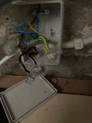

Jeg har haft en vaskemaskine og en tørretumbler tilslutte samme boks (se billedet)
Jeg planlagde at huske hvilke sort ledning jeg skulle sætte den nye opvaskemaskine til, men glemte det.
Så spørgsmålet er om det er den ene eller den anden sorte ledning den skal tilsluttes så den kommer på den anden sikring i forhold til tørremaskinen. ? Nogen der kan hjælpe?
Det gør formentlig ikke nogen forskel, begge er nok faser. Du kan evt. sætte en lampe med en pære til, for bare lige at afprøve (hvis du ikke har et multimeter). Det er billigere at skifte en pære end en ny opvaskemaskine ;-)
Tak det virker nu :-)
Godt at høre, tak for tilbagemelding
