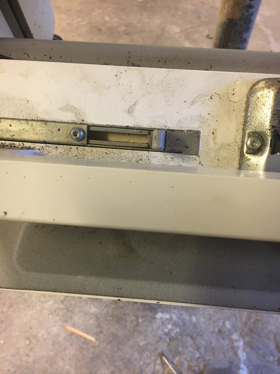

Åben vinduet skyderigel kommer frem i venstre side. Vinduet åbnes ca. 180 grader og skyderigel skydes ind i udsparingen.( billede 2.

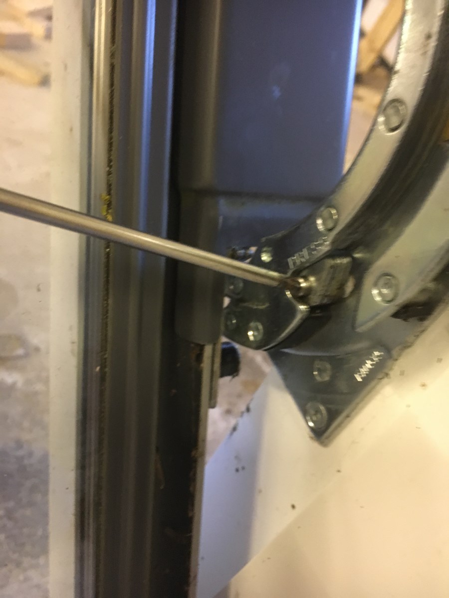

Billede 3 udløserknapper på hængsler (begge sider)presses ind med skruetrækker. Skudriglen udløses og vinduet kan herefter lirkes ud.
