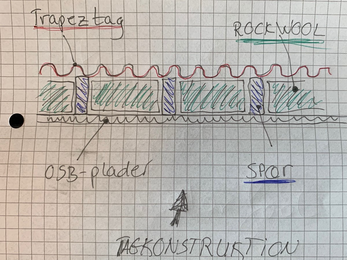

Jeg har et skur, som jeg for et par år siden isolerede indvendigt imellem spærene (under taget) og efterfølgende satte OSB plader på. Jeg har kun varme på for at holde frostfrit om vinteren.
Jeg har desværre oplevet flere gange, at det har dryppet fra OSB-pladerne. Hvor vandet kommer fra ved jeg ikke, men jeg tænker det nok er kondensvand eller utætte skruesamlinger.
Mit spørgsmål til jer lyder, om jeg bør lægge en dampspærre lige under trapezpladerne for at lede eventuelt vand væk?
Jeg har lavet en lille skitse, der viser min konstuktion.
Jeg håber I kan hjælpe mig.
Vh. Peter
Du skal heller bruge det samme materiela som man laver undertag af, det er beregnet til den slags.
Og skal der være dampspærre skal den placeres lige under isolering.
