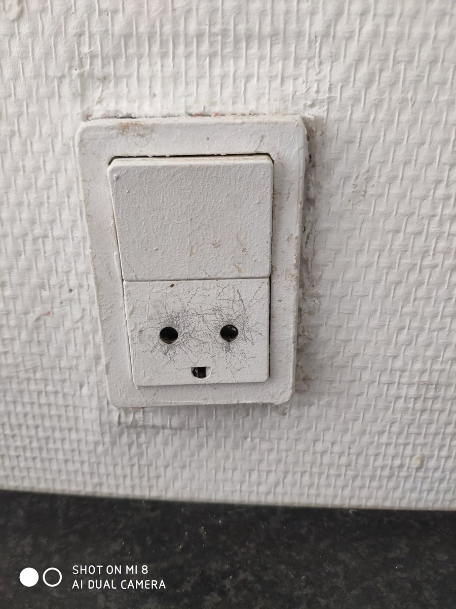

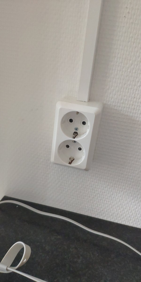

Stikkontakt i væg sunshine2003 330 10-06-2019 19:13 Hejsa , vil gerne have denne kontakt ind i væggen , er der nogen der ved hvor man evt kan købe en i sort ?Gerne et sted hvor det evt også har normale stikkontakter som denne i sort :) 4 svar Følg tråden Annonce Annonce Annonce
ev elmand 30575 7480 10-06-2019 20:09 Netop den øverste kan ikke komme ind i væggen, men der kan hugges en indmurings dåse ind så det er samme type som vist nederst. Der er fuga og det kan købes i noget der er "sort" Farven hedder koksgrå. Her et eksempel Har nogen samlet det, kan det skilles ad. Samles igen ? ?m.v.h. Erik (1/2 ekspert i mange ting)
sunshine2003 Trådstarter 330 10-06-2019 21:14 Okay , skal man så købe ramme ved siden af ? Eller er den med ? Det ligner den er på , på billedet , og er det så en to modul indmurings dåse jeg skal ha?
mfrost 3258 9400 10-06-2019 21:21 Den øverste er et schuko stik, hvor man ikke kan sætte et dansk trebenet stik ind i, du kan købe den her, men den passer til de fleste hvidevare og køkken tilbehør, https://www.greenline.dk/k/elartikl...dul-m-jord
ev elmand 30575 7480 10-06-2019 22:21 Ved Fuga skal man købe rammer ved siden af, og det gælder også denne dobbelt. Her uddrag af teksten under Bemærk: Stikkontakten er dybere end normalt og den leveres uden ramme Har nogen samlet det, kan det skilles ad. Samles igen ? ?m.v.h. Erik (1/2 ekspert i mange ting)
