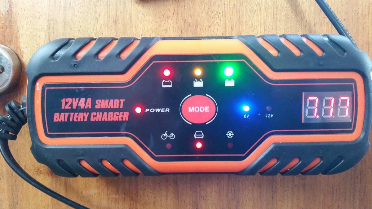

Min batterilader viser kun 6V Albin 79 7 6000 10-06-2019 12:27 HejNår laderen (se billede) kun viser 6V på mit ellers 12V batteri, er batteriet så dødt?Det er et Varta LFS 75https://www.varta-automotive.dk/da-dk/produkter/varta-professional-dual-purpose/812-071-000Det er vedligeholdelsesfrit, så jeg tror ikke jeg kan fylde vand på. 9 svar Følg tråden Annonce Annonce Annonce

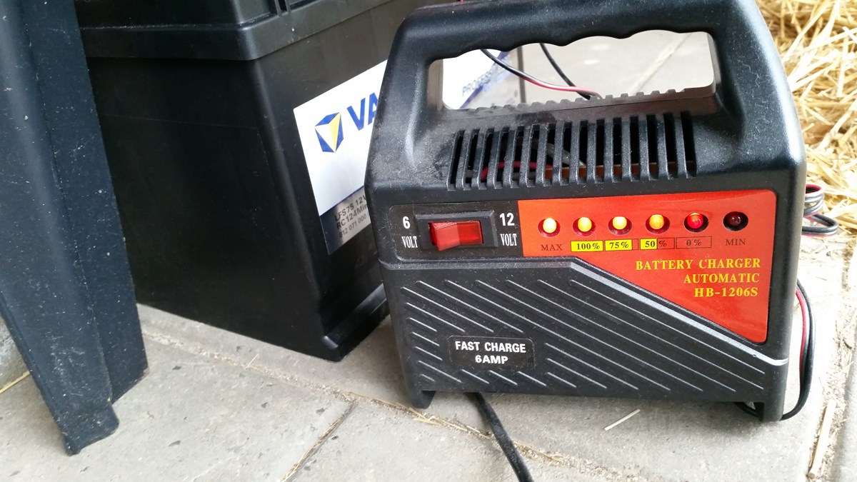

je_ns 13020 10-06-2019 12:53 Hvis batteriet er helt fladet, sker det ofte en intelligent lader ikke vil lade det op.Så på med en gammeldags lader, så du kan få gang i batteriet igen, men muligvis er det defekt, men prøv lige at lad det op først, inden du kassere det. Vi prøver igen, i morgen --
kovas 4124 9670 10-06-2019 12:55 Kan du ikke med knappen mode skifte fra 6 til 12v? Det ville jo være nemt hvis du med et voltmeter kunne måle på batteriet uafhængig af laderen. Nu kender jeg ikke den lader. Min c-teck der skifter man bare en efter en til man har den funktion man ønsker. Mange hilsner Kovas,I et diktatur må ingen sige sandheden.I et demokrati må alle lyve.KK Steincke.
Gregeren 5657 2830 10-06-2019 13:23 Ja sæt et multimeter/voltmeter på batteriet uden lader, og mål spændingen. Hvis den er nede på de 6-7volt, bliver det ikke sig selv igen, selvom det måtte lykkes at lade det til 12v. Batteriet falder sammen internt når det står ved så lav spænding. Elektronikteknikeren
Albin 79 Trådstarter 7 6000 10-06-2019 13:30 Tak for hurtige reaktionerje_nsJeg prøver med en gammeldags laderKovasMode knappen skifter bare melle cykel/bil/sneJeg prøvet at lede i "sna-mode" uden heldGregerenJeg skaffer et voltmeter og tjekker
Albin 79 Trådstarter 7 6000 10-06-2019 13:41 Det gik lidt hurtigt. :-) Der skulle stålade i "sne-mode" Annonce

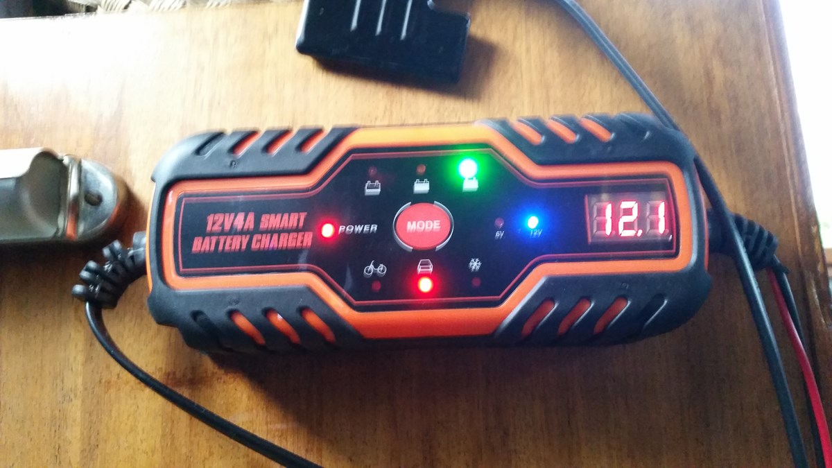

Albin 79 Trådstarter 7 6000 10-06-2019 15:04 hmm100% Efter 5 minutter på gammeldags laderJeg måler 12V med voltmeter uden lader på
Albin 79 Trådstarter 7 6000 10-06-2019 19:16 Det ser tilsyneladende godt ud.Jeg tager det med ned i båden og tester igen.
Gregeren 5657 2830 10-06-2019 19:29 Hvis det er et Marine batteri kan det godt tåle afladningen Elektronikteknikeren
Albin 79 Trådstarter 7 6000 10-06-2019 22:36 Tilbage i båden og alting virker.Jeg er dog ikke sikker på hvorfor. Er det bare pga. 5 min. på en gammeldags lader?Tak for hjælpen alle sammen :-)
