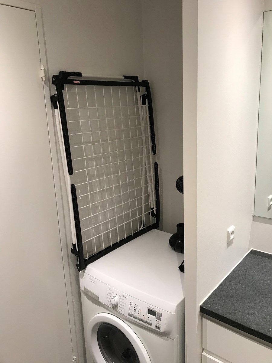

På badeværelset har vi en lille niche, hvor der pt. står en stor og klodset vakse/tørre-maskine (billedet). Jeg har tænkt mig at købe en mindre med langt mindre dybde, og så lukke af med en flot røget egetræslåge.
Hvordan sættes en sådan låge bedst op?
Skal der opsættes en liste i venstre side, hvor der skal fræses ud til beslag - og på den anden side laves en eller anden mekanisme med magnet eller lignende?
Har I en trinvis løsning af dette projekt?

Det allerførste er at undersøge om det er muligt at købe en mindre maskine der kan det samme. Det er standard størrelse og desuden synes jeg det ser ret godt ud.
Hvis du køberen færdig skabslåge så er udfræsningen til hængsel lavet i lågen. Der skal ikke være nogen udfræsning i i siden. Altså den faste del ti venstre.

Jeg har fundet den helt rette maskine til formålet, som passer i dimensionerne. Men rigtig god pointe.
Jeg kan forstå, at jeg blot monterer hængslet i selve væggen – har du nogle gode ideer til at lave selve lukkemekanismen modsat hængselssiden? Magneter, lister osv?
