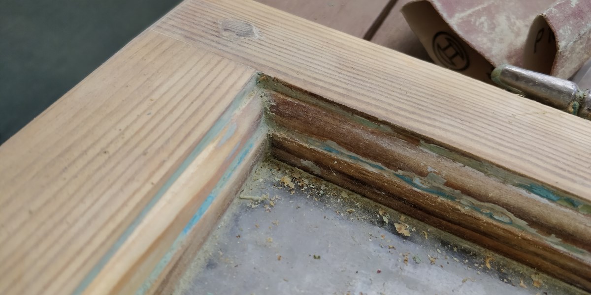

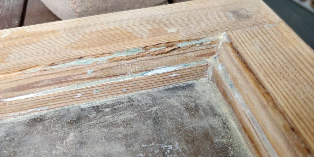

Vi har haft gang i at prøve at fjerne adskillige lag maling fra et gammelt vetrineskab. Vi har afsyret det 3 gange med brun sæbe og har nu slebet med sandpapir. Dog er der stadig maling i kanterne af udskæringerne som er svært at få væk. Nogen som har et godt tip til at fjerne det uden at bruge sandpapir eller afsyring?

brun sæbe og så wita wrap rundt om, s lader du det blot sidde nogen dage
ellers en varme pistol og skrabe jern  men den kan misfarve træet
Hvis de andre 2 forslag ikke hjælper ville jeg vælge en overfræser, men det afhænger lidt af hvor lige falsene er og det kræver noget opstilling.
Prøv krystalsæbe i stedet for brun sæbe. Husk afdækning så sæben ikke tørrer.
