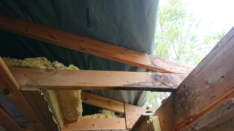

Er ved at "ordne" efter en fugt skade i garagen, og har fundet ud af at mine spær ender er rådne.
Kan man så skære det dårlige stykke af - self. med understøtning først, og så forlænge med nyt spærtræ i samme dim. 45x120 og sætte en laske på den ene side med 2 x 2 gevindjern + buldog skiver + firkant skiver og møtrikker udvendigt. Laske tænker jeg skal være en lille meter, med 30 mellem gevindjern.
Eller skal der være en laske på begge sider?

Hvordan med spæret længere bagud, der er banket en trekant af osb plade på, måske det har haft samme skavank ?
Jeg ville bruge noget 22mm tagkrydsfiner, og lave 2 stk trekanter der passer, og skrue en på hver side af det dårlige spær. (jeg ville ikke bruge osb plade)
Alle spær at samlet med netop 15 mm OSB istedet for sømbeslag.
Også det dårlige spær - jeg hat taget OSB trekanten af på den ene side, for at kunne vurdere skadens omfang.

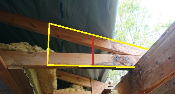

Skær det rådne væk ved den røde streg, og forny det, sæt så en trekant af 22 mm tagkrydsfiner på begge sider markeret med gult.
Hvordan med remmen spæret ligger på er den også råden ?
Lyder som en fin ide
Ja! Remmen er også råden

Tak for råd
Kan jeg nøjes med 18 mm krydsfiner tror du?
Det skal jeg alligevel bruge til ny tagfod + skotrende.
Ja 18 mm vil være ok, vil jeg mene..
Du kunne også skrue + lime en ny regler med samme dimension på siden af det dårlige spær. Altså så den når 1- 1,2  m op på det gode og bruge 6 x80/35 skruer til at skrue det sammen med der hvor det er frisk..
Når du har fået det skruet og limet sammen saves det dårlige stykke væk.
