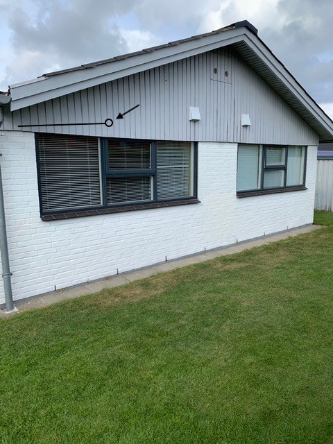

Jeg er ved at montere 2 varmepumper, som udelukkende skal anvendes til køling i sommeren.
Det ene anlæg monteres over et vindue, og rør/afløbsslange skal næsten vandret 120cm, inden jeg kan nå ned pga vinduet.
Jeg kommer derfor til at tænke på afløb og hvor meget fald man bør have. Skal man prioritere mest fald gennem muren, og gå vandret de 120cm - vil det virke? Det ser jo kønnest ud, med en vandret kabelkanal eller skal der være fald på de 120cm??  Se billede...
Såfremt der skal være fald over de 120cm, vil jeg ikke kunne opnå mere end 5% fald.
Kølemontøren kommer og tilslutter rør, trykprøver, evakuerer - inden nogen siger der skal en autoriseret til ;)
På forhånd tak for hjælpen og god sommer
5 % fald er rigeligt , til sammenligning er der 2 promile fald på kloak rør dvs 2 mm pr meter
Mvh S.H.
Karl,  ret meget forkert,  20 promille  eller 2 procent.
Det er 2 promile her , ellers skal der laves masser af pumpestationer , som er dyre.........
Mvh S.H.
Muligt, men når jeg er på job er der så 20 promille.
5% er alt rigeligt,  normen for afløb er minimum 2%
Tak for svar
