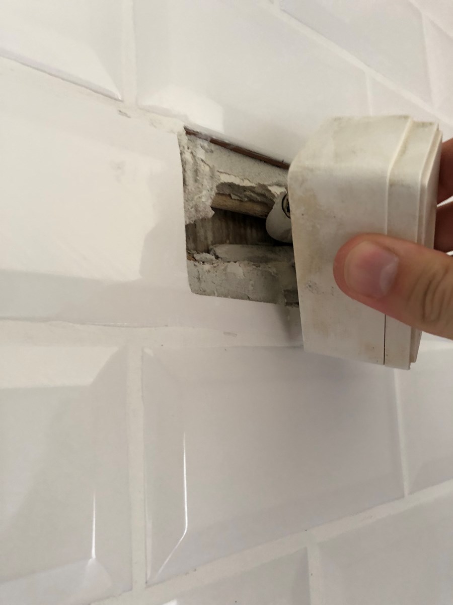

Jeg skal hænge en ny emhætte op i køkkenet, og jeg har før prøvet at hænge nogle knager op hvor jeg havde svært ved at få det til at spille pga murens opbygning
Hvordan ville I gribe dette an?
I kan se på billedet hvad jeg har at arbejde med. Jeg skal bore igennem nogle metrofliser først.
Du skal bare ind og have fat i træet.
Der er ikke noget træ. Der er puds, strø/flet-hvad-man-kalder-det, og så tror jeg det er beton/mursten inderst.
Så skal du bare ind til fastunderlag= beton.
Murbor, rawlplugs og lange skruer
Hvis det der  >strø/flet-hvad-man-kalder-det< er ligesom strå, så er det puds på tæt forskalling af træ. Det er opbygget at forskallingsbrædder på ca. 8-9,5 cm i bredde og så 1-1,5 cm imellem. Så hvis du rammer træet kan en almindelig skrue holde det som du har brug for- Der vil så være enkelte steder hvor du rammer imellem forskalling og det holder intet. Men så må du stole på de skruer der holder.
