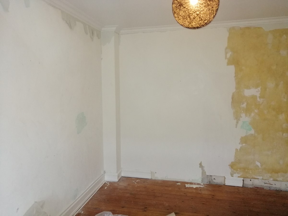

Jeg er i gang med en renovering af en gammel københavner lejlighed. Jeg vil gerne pudse væggene op, men er lidt i tvivl hvordan jeg skal gribe det an.
Jeg har nu taget alt tapeten af, og væggene under ser vidt forskellige ud.
Så mit spørgsmål er, er det muligt at pudse i 'lag' og stadig for et flot resultat.

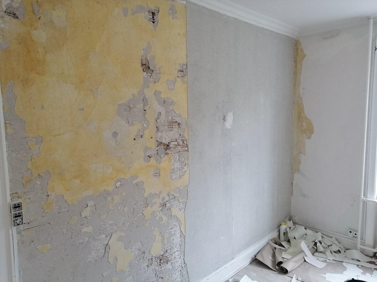

Oven i det, har jeg overvejet at Brügge bakkemørtel + cement grundet de store huller, hvor man kan se helt ind til den indre konstruktion(som ses på billedet)
Jeg håber der er en venlig handyman, der kan hjælpe med det.
Ekstra skulderklap, hvis i kan fortælle hvordan man fræser ledninger i en væg med ståltråd, eller har alternativer.
Det ligner rørvæv på brædder, og så ville jeg foretrække NHL3,5 mørtel 0-2mm uden cement.
