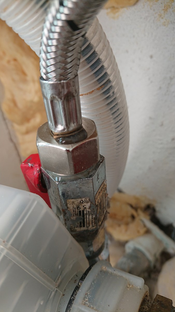

Dryp fra samling - er det mig eller flexrøret?
Der var først en dråbe over tilslutningen på slangen. Så strammede jeg den, og så løb det hurtigere og både over og under.

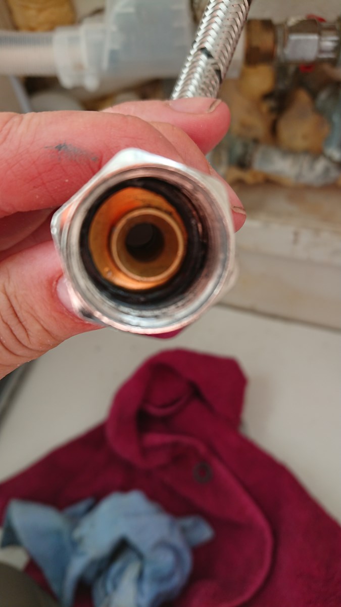

Pakningen sidder mærkeligt her, og da jeg skruede det fra hinanden, faldt der en mindre pakning ud - det ser ud som om den skal sidde i midten. Kan jwg have overstrammet eller gjort andet - eller er det fleksrøret den er gal med?

jetdirect jeg har ikke sat nogen pakning i :-D Den er købt med de her pakninger i ;-)
jeg har lige kigger på en ligende ½" panser slange der ligger i skuffen og den har en flad pakning
Det er 100 % den forkerte pakning der sidder i. Der skal en flad ½ tomme pakning til.
Hilsen Jens J.
pakningen er i stil med den der sidder i lynkoblinger der skues på vandhaner til vandslangen den er også flad
Nu har jeg i hvert fald byttet den 😊
Ser ud til den har været overspændt,  den model ER med gummi pakninger.
LL1 - det vidste jeg ikke at man kan 😮 Jeg plejer altid at ende med drypperi, fordi jeg ikke spænder nok 😜
Tak - så lærte jeg også noget i dag 😊
Gummi pakninger er lette at ødelægge, men du kan bruge de orange fiberpaknlnger, de er mere hårdføre. Hvis din ballofix er af typen,  hvor man kan bruge kompressions fittings  har den en forholdsvis skarp kant, der let kan ødelægge pakningen.
