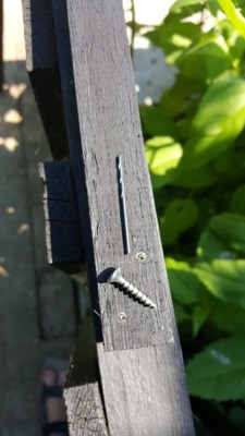

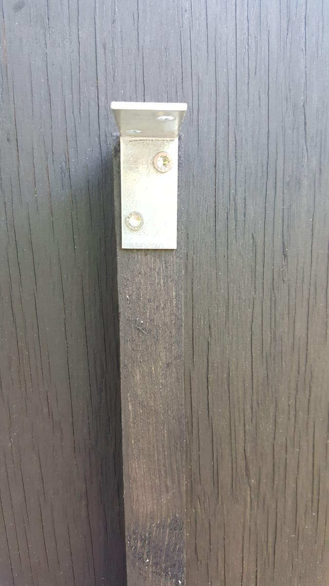

Jeg synes ofte jeg har et problem med at få vinkelbeslag til at sidde lige.
Selvom jeg mærker af, borer for så ender det med at sidde skævt.
Jeg føler at skruen følger årene i træet men ved ikke om det er rigtigt....lidt ligesom når der sidder en sten i væggen og boret glider.
Eller også gør jeg det bare forkert.
I øjeblikket er jeg ved at lave små stativer til vores bed. Jeg har kørt en lægte igennem bordrundsaven, så den ikke bliver så voldsom.
Men jeg kunne godt bruge et godt fif, for det bliver ikke kønt når lægte stykkerne sidder skævt op ad hinanden.

Det drejer sig om at være meget præcis når man mærker op til hvor skruen skal sidde. Jeg bruger derefter enten en syl eller bore op inden jeg montere skruen.
Det kommer altid til at sidde perfekt, men kun hvis man koncentrere sig ved opmærkningen mv.

Jeg bruger også altid enten syl eller bor.
Men så kan jeg nok ikke gøre så meget andet

Det kan også skyldes at du bruger en skruemaskine til at "pløje" skruerne i med.
Brug skruemaskinen til at bore for med, og så "pløj" skuen i hullet uden at beslaget, så ud igen, og så på med beslaget og stop 1-2 omdrejninger før skruen er i bund og tag resten med hånden.
Som du selv er inde på, så skal der ikke meget til at skruen trækker i den forkerte retning, så ved enten at skrue flere gange eller bruge en håndskruetrækker hvor du har mere føling med om du er lodret/vandret i forhold til skruen/emnet.

Hvis ikke beslaget er beregnet til undersænkede skruer, som det ser ud til, at du bruger, kan beslaget nemt komme til at sidde skævt. Prøv at bruge skruer med Pan hoved, de er ikke beregnede til undersænkning.

Det er rigtigt Det sker også tit når skruen når helt ned til vinkelbeslaget.
Skruerne er fra NKT og plejer at købe dem i J&F.
Men ved ikke om de har sådanne skruer til udendørs, ellers må jeg rundt og kigge

Det er ganske almindelige skruer med panhoved. Det kan godt være, at du skal finde skruer, som benævnes montageskruer.

Du skal bruge rigtige montageskruer. De styrer beslaget.
