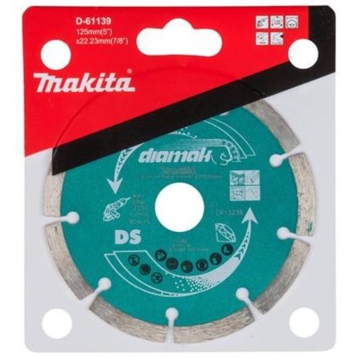

Der findes specielle klinger, men de er hunde dyre..
Men en almindelig billig diamantklinge på vinkelsliberen, laver et rigtig fint snit, og er du ikke tilfreds med finishen,  kan du pudse efter med sandpapir, og fjerne de skarpe hjørner mv.
Jeg har brugt en der ligner denne her, det blev rigtig godt.
https://www.harald-nyborg.dk/p3536/makita-diamantskaereskive-125mm-1
Ja men sådan en har jeg. Så er det vel bare at strege op og så holde tungen lige i munden og håbe at det bliver så lige at det er til at holde ud at se på.
