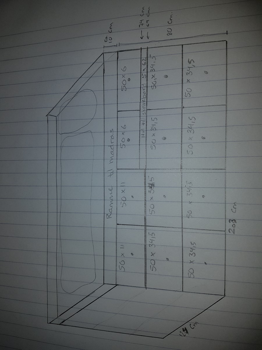

Jeg har sat mig for noget af et projekt.... Jeg har prøvet hurtigt art slå et par streger som sådan overordnet skitserer hvad det er jeg vil lave. En seng der er 120 cm bred og som skal stå op af en væg. Det skal være en masse dybe skuffer som skal bygges ud fra princippet som er brugt her: https://www.lav-det-selv.dk/forum/aft/160808
Nu til spørgsmålet... Hvor tykke mdf-plader ville i bruge?  Og hvad ville i bruge til at lave en slags lameller?

Det nemmeste er at lave sengen så den passer med en standard sengebund som du så kan købe i f.eks. Ikea (det har jeg gjort).

Måske kan du købe en på 140x200 og så skære den til?
https://m2.ikea.com/dk/da/p/leirsund-lamelbund-10278728/

Selv om du får lavet en seng på 120 bredden, hvad vil du så gøre med madrassen, som du sandsynligvis ikke kan få i en bredde på 120 cm. Du bliver nødt til at overholde nogle standardmår for sengebunde og madrasser.
 Jo jo, man kan sagtens få madrasser i 120 cm. De har faktisk et fornuftigt udvalg i jysk.

Har også fundet lameller https://babyshower.dk/shop/lamelbund-manis-h-120x200cm-4384p.html?pa-partnerid=22130
Så det er egentlig bare et spørgsmål om at komme i gang med byggeriet 😁
Så helt tilbage til mit allerførste spørgsmål... Hvilken tykkelse mdf ville i bruge?

Jeg vil slet ikke bruge MDF plade, men krydsfiner, hvor skruer og andre samlinger holder bedre.
