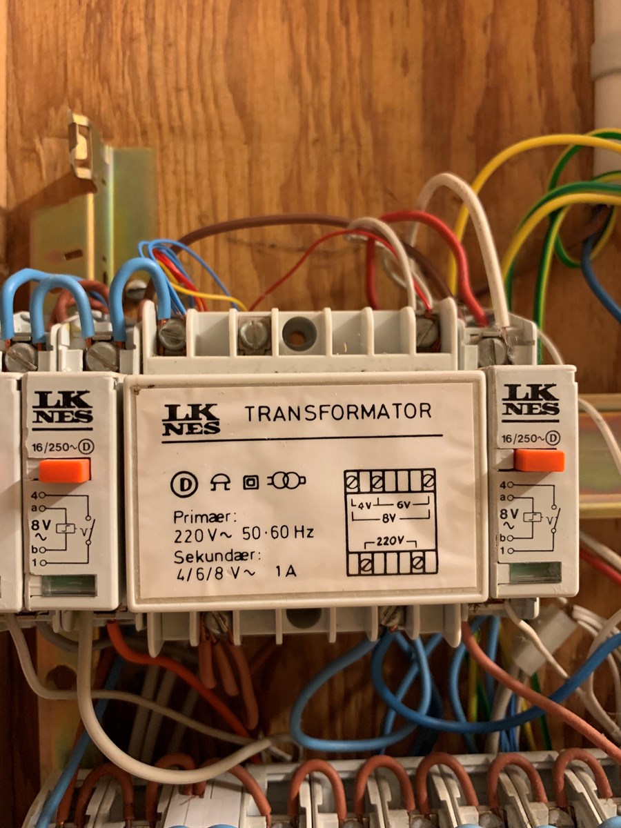

Kiprelæ defekt hvad nu? Bang8800 19 8800 04-06-2019 21:33 Hej,Har et kiprelæ der er i stykker og skal have fat i et nyt men er lidt usikker på hvad der kan afløse den jeg har, se vedlagt billed. Håber nogle kan hjælpe :-) 1 svar Følg tråden Annonce Annonce Annonce
S. Fabrin 19651 4400 04-06-2019 21:58 Du kunne vælge 8V udgaven i nedenstående link. Forbindelserne er lidt anderledes. Se diagrammet på det gamle og det ny relæ.Kiprelæ fase
