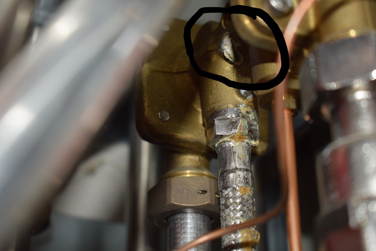

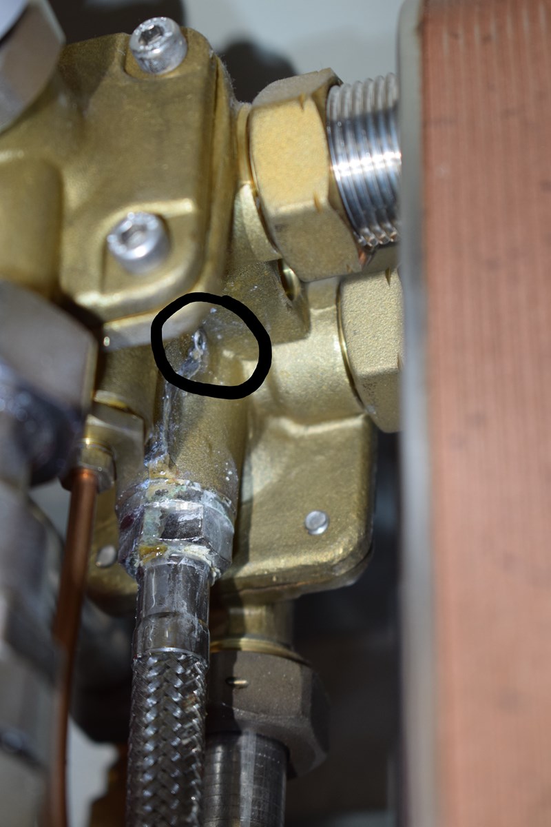

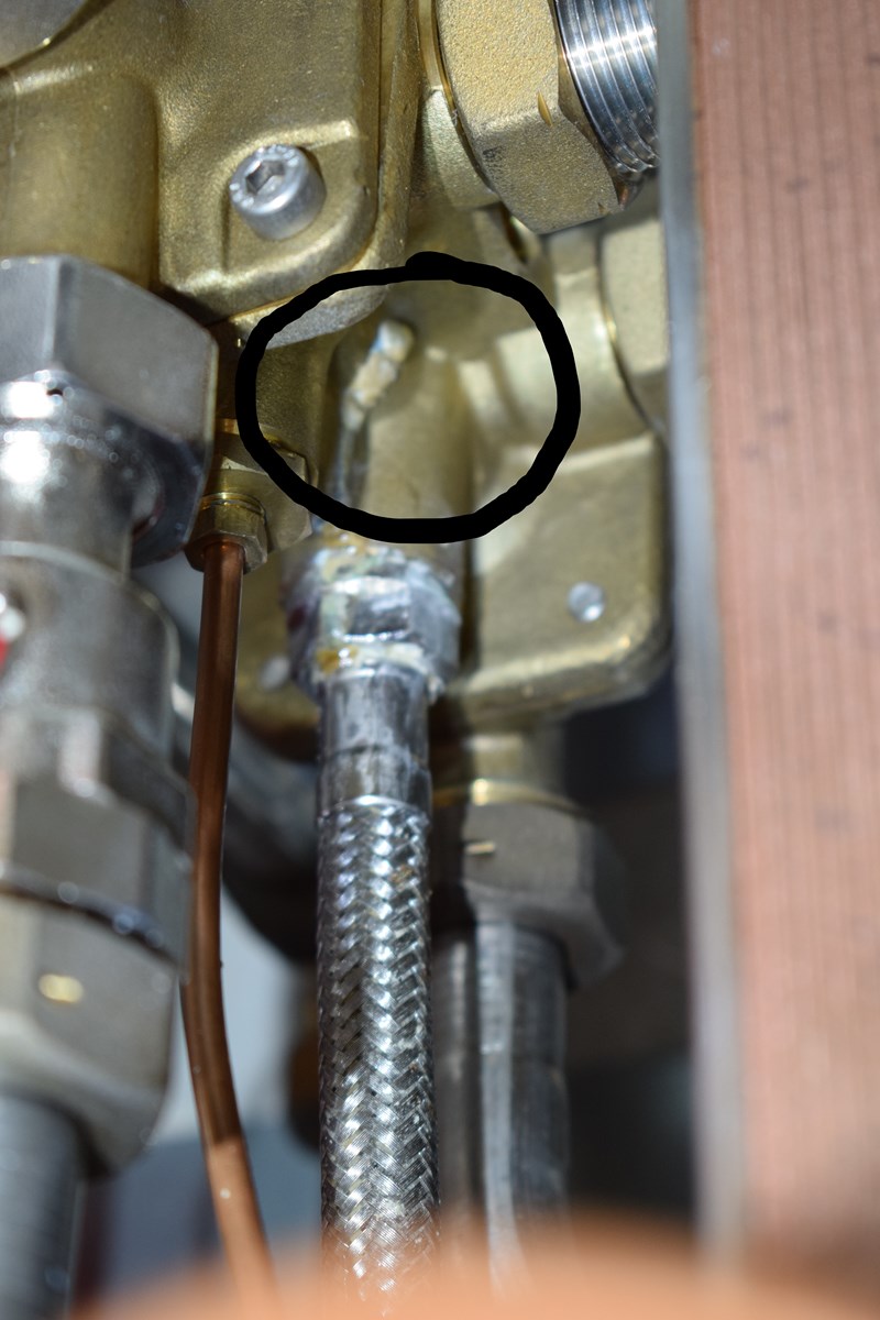

Nogen der har et godt bud på hvorfor min regulator løber fra disse huller. Jeg kan ikke finde hvad de er til
Regulatoren er en Danfoss PTC2+P
På forhånd tak

Det er sikkert en pakning der er blevet utæt. Mon ikke der findes et reparationssæt til ventilen.
 Jeg har ledt og ledt, men min google kung fu er ikke stærk nok.
Er der nogen der har et link eller produkt nr til et pakningssæt hvis sådan et findes.

Nok en o-ring der er i stykker, som på de gamle modeller. Har aldrig haft en skildt af,  bare byttet dem til en renoveret ved grossisten.
