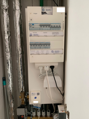

Jeg vil gerne have 2 eller 3 ekstra stik i teknikskabet i lejligheden til nogle routere. Jeg vil gerne have routerne i dette skab pga fiberledningen der er monteret inde i dette skab, og jeg vil helst undgå ledninger over det hele i lejligheden.
Der er kun installeret 3 stik, som alle er under brug. Det yderste venstre stik går i en antenneforstærker (DA-4PMR), og de andre to går til gulvvarmen (Roth Touchline med 4 kanaler, uden Lan).
Oprindeligt havde jeg tænkt mig at sætte en stikdås i et af de 3 stik og så sætte antenneforstærkeren + de routerne i denne stikdås. Men jeg blev frarådet at gøre dette hvis jeg ikke er absolut sikker på det samlede strømforbrug, og at det eventuelt kunne give problemer med gulvvarmet, hvis den ikke får strøm nok. Jeg ved heller ikke om man overhovedet må ændre på disse stik. Jeg har prøvet at slå energiforbruget på de diverse enheder op, men jeg ved ikke hvad jeg skal kigge efter.
Nogle forslag? Er jeg nødt til at hyre en elektriker i dette tilfælde eller er der noget jeg selv kan gøre?
Se opsætning nedenfor:

Antenneforstærkeren og  routerne bruger næsten ingen strøm , så brug du bare en 3 stikdåse .

Det ser ud som, det er en stikdåse som denne, der er monteret:
https://www.harald-nyborg.dk/p9336/3-hjoernestikdaase-med-jord
Man kunne sætte en ekstra op ved siden af eller i nærheden af routeren, hvis man gerne vil have noget fastmonteret.
Gulvvarmestyringen bruger i øvrigt heller ingen strøm af betydning. Så der er ingen problemer med en stikdåse.

Jeg vil helst undgå at skulle pille med ledninger og installere noget nyt, så jeg hælder mere til dåsen. Den eneste montering jeg tænker at lave er at bruge noget dobbeltsidet tape eller lignende til at sætte dåsen på væggen / dørkarmen.

Hvad ville der ske hvis der bliver brugt for meget strøm gennem disse stik? Vil strømmen blive afbrudt først eller kan der opstå ild? Jeg er mest bange for forsikringsselskaberne, om det jeg gør kan få problemer med dem.
Hvis der bliver brugt for meget strøn skal sikringen meget gerne springe inden der er farer for ild. Det er ligesom det de er der for.
Som de andre så er der overhovedet ingen problemer ved den opsætning du foreslår. Tilsammen bruger alle tingene vel ikke end en gammeldags stor glødepære. Ellers ville elregningen jo også blive vildt høj.

Det ville være noget andet, hvis du koblede en 3000W varmekanon til gennem nogle tynde ledninger og stikdåser - måske det er dét som den du har talt med har tænkt på. Men de ting du nævner her bruger som Kermit skriver ikke mere end måske 30-40W, og det er absolut intet problem.
Grunden til jeg nævner noget fastmonteret er egenligt kun, at jeg synes det ofte bliver noget frygteligt ledingsrod, når man begynder med ekstra stikdåser og mange tilsluttede enheder. Der kan man bedre få lidt orden i det, når det er fastmonteret.

 Det forstår jeg godt, og det ville være at foretrække, men jeg har ingen erfaring med sådan noget så jeg foretrækker den nemmere løsning.
Mange tak for svarene alle sammen. Jeg prøver stikdåse-løsningen af en af de kommende dage og ser hvordan det går.
