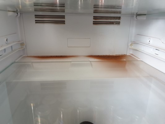

Hej.
Jeg har en 4 år gammelt grundig køleskab med dobbelt bagvæg. Der er begyndt at komme en fint lag rødbrunt støv/pulver ud af ventilations kanalerne i bunden af skabet. Er der nogen der ved hvad grunden er til dette, og kan man gøre noget ved det?
8 svar
ring til grundig .Det er et kendt problem og du kan ikke selv gøre noget ved det
Tak for svaret, det vil jeg forsøge.
Fandt du ud af noget? Står nemlig med samme problem med vores Grundig køeskab der er 3 år ...
Jeg kontaktede Grundig på mail. De skrev at det højst sandsynlig var rust fra fordamperen, og det måtte ikke forefindes. Jeg skulle derfor kontakte sælger( Power i dette tilfælde) der ville stå for en ombytning.
Power var virkelige hjælpsomme, selvom de ikke helt forstod Grundig´s mail. Men det blev i sidste ende byttet uden beregning, det tager dog meget lang tid, så vi måtte låne et køleskab i ca 14 dage.
Er pulvret giftigt så man ikke må bruge køleskabet imens man venter på et nyt?
Nej det tror jeg ikke, det er blot rust. Men det var den tid de skulle bruge på at vertificere at det nu også var rust. Så reklamationen kunne ikke gå i gang før det var afleveret..
Samme problem i et godt 3 år gammelt køleskab fra Grundig. Kontaktede Sæby El, hvor skabet var købt, og henviste til ovenstående. Inden dagen var omme, havde de bestilt et nyt køle til mig. Super
Samme skete for vores Blomberg køleskab og her var det Skousen det skulle ombyttes ved. Så ja et kendt problem.
