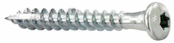

Jeg skal i gang med at bygge en træterasse, og skal her bruge nogle bjælkesko/vinkeljern osv.
Jeg havde egentlig tænkt mig at bruge rustfri beslagsskruer, men de er næsten ikke til opdrive i tømmerhandlerne.
Det får jeg til at tænke om det er overkill med rustfri og at  "normale" elforzinket som kan købes alle steder og til meget billiger penge vil være ok ?

jeg forventer at bruge varm galv. beslag, men de elforsinkede skruer virker til være "svagest" led, rent holdbarhedsmæssigt.
Jeg har fundet rustfribeslagskruer, til 550 kr. for 250 stk. Men jeg skal bruge ca. 1200, så kan man nøjes med de rustfri uden at gå ned i levetid, så kan jeg få 2000 stk. 799.

Var det til belægningen var der ingen tvivl om det skulle være rustfaste  eller ej og A4 kvalitet. Beslagene ville jeg også vælge som rustfaste, men måske nøjes med A2 hvis det er billigere.
MVH Njord
Dit træ er helt sikkert det svageste led i den ligning... så mit gæt er at træet forgår 10-20 år før skruerne, hvad enten du vælger den ene eller anden type
Jeg har brugt elforzinkede som har fået et lag metalmaling bagefter (sammen med beslagene). Men kun tiden vil vise om det var "godt nok"

Jeg tror jeg ender et sted imellem. Nedenstående skulle have holdbarhed lige som varmgalvaniserede stål og burde derfor matche levetiden på beslagene.
https://www.dorchdanola.dk/essve-beslagskrue-5-0x40-corrseal-250-stk.html
I beklædningen bliver der klar A4 skruer. Men har ikke helt besluttet om det bliver tradinelle 5.0x70 eller det skal være disse  "NKT terrasseskrue High-End" 6,0x60
