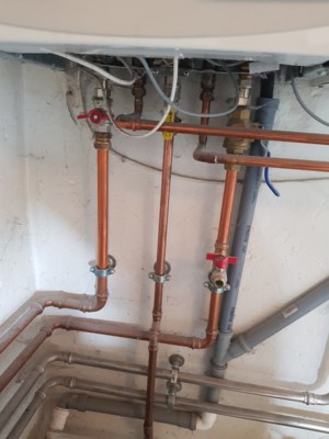

Håber der er en venlig sjæl der kan hjælpe.
Har et Bosch Europur ta 211 e
Har sommerlukket På knappen men det er så begyndt at dryppe. Skal man også lukke for vandtilførelsen?
Har selvfølgelig prøvet det, og det er nu stoppet med at dryppe. Men påvirker det varme vand i hanen? Eller er det helt forkert det jeg har gjort?
Jeg har lukket det røde håndtag til venstre på billedet.
På forhånd tak.
Mvh Daniel
Velkommen på lds
Det vil sikkert ikke have nogen betydning, da det ser ud til at være rør til radiatorer. Mon ikke de rustfri rør under kommer fra vandvarmer, og er så brugsvand. Men det vil du hurtig opdage når du går i bad.
Tusind tak.
Ja jeg finder ud af det.
Men det er nu også radiatoren jeg har sommer lukket , så tænkte det ville hjælpe at lukke for vandtilførelsen til denne. Men er som sagt i tvivl om det så også kommer til at påvirke brugsvandet.
